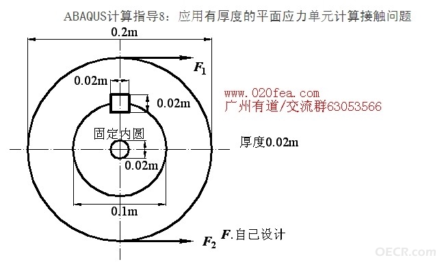

用有厚度的平面应力单元模拟皮带轮与轴的接触问题。轴中间的小孔是为固定之用,两者之间用方截面键连接,皮带轮和轴的材料都是45钢调质, E=210GPa,μ=0.28,ρ=7850kg/m3。不计重力。两皮带张力F1=2000N,F2=1000N,力的大小可以自己设计。计算轴与皮带轮接触问题的应力场。
