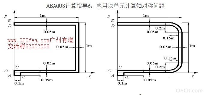

用轴实体单元模拟钢质压力罐,材质E=210GPa,μ=0.28,ρ=7850kg/m3。考虑罐体重力,不计内部物质重力。定常内压p=20MPa,计算、比较两模型的最大Mises应力,最大z轴位移。
文件与路径
文件名为ExpAbq061、ExpAbq062。
一 部件
创建部件,命名为Prat-1。
轴对称,可变形模型,面,图形大约范围2.5(m)。
选用线和圆弧绘出图示的截面的轮廓线。
