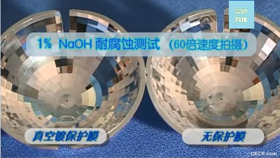

车灯-最常见的汽车零部件,好比人的眼睛,车灯质量的好坏对整个车身的影响是非常直观的,车灯制作从塑胶注塑成型到真空表面处理再到装饰,都包含了相当多的工艺要求,以真空镀铝为例,车灯塑件镀铝的目的是提高光的反射效果,延长车灯的使用寿命,车灯镀铝使得车灯富有金属感,耐各种劣化环境性能好,防止车灯被氧化而使得车灯变暗发黄。车灯真空镀铝涉及到重要的一个步骤就是镀铝的保护,目前镀铝层的保护方法有大概3种:1,在真空镀铝完成后,取出优质车灯工件转移至喷漆房进行喷涂树脂清漆;2,真空镀铝后在同一真空条件下,镀氧化硅或者氟化镁做为保护膜;3,真空镀铝后由附带高压离子轰击源装置的镀膜机抽取液态的硅油,汽化在真空室内,通过离子轰击在铝层表面形成高致密的Si基氧化物薄膜层从而实现保护镀铝层。我公司代理经销的车灯反射体真空镀铝专用保护膜硅油,是目前来说比较先进的保护原料,相比传统UV喷涂工艺,镀硅油工艺有着明显的优势:a,喷涂工艺设备与涂料成本高,而硅油,普通镀膜机改装后,以1600X1800mm为例,镀硅油时间大约200s,硅油使用量大约380mml;b,喷涂设备运行成本高,要求高净化的装修环境,恒温恒湿系统,消耗大量电力和耗材,而硅油,需保持整体恒温恒湿状态下,保证镀膜机良好状况即可;c,喷涂工艺由于要从镀膜机内取出工件再进行转移喷漆,容易导致二次污染,从而影响车灯质量,而硅油,是在真空镀铝完成后,直接抽取硅油至真空室内,在同一真空条件和真空室内完成镀铝和镀保护膜,不用烤漆;d,环保,喷涂使用的是化学树脂类的清漆,容易对环境产生污染,而硅油,是直接电镀,浪费小,环境影响极小;e,附着力,喷涂工艺采用的是高速机枪喷涂,是表面粘附的附着方式,一些隐秘区域可能喷涂不均匀,而硅油,采用的是先进的化学气相沉积技术,通过离子轰击使硅油离子化和工件表面活化,重新聚合反应形成另一种物质形态,仅此一项,镀硅油保护膜无论是在附着力、耐酸碱盐劣化检测、耐候性、耐温性、表面硬度、反射效果都完全优于喷涂。
