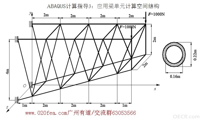

钢结构框架,圆管构件,材质E=210GPa,μ=0.28,ρ=7850kg/m3。F=1000N,此题要计入重力。计算最大下降位移。

3D,可变形模型,线,图形大约范围20(m)。
选用折线绘出图示的后面一片刚架。

1 创建截面几何形状:
将截面(1)命名为Profile-1,选Pipe型截面,按图输入数据,关闭。
2 定义各梁方向:
选中所有z方向杆,输入截面主惯性轴1方向单位矢量(1,0,0),选其余全部杆,输入截面主轴1方向单位矢量(0,0,1),关闭。
3 定义截面力学性质:
将截面Profile-1命名为Section-1,梁,梁,截面几何形状选Profile-1,输入E=210GPa,G=82.03GPa,ν=0.28,ρ=7850,关闭。
4 将截面的几何、力学性质附加到部件上:
选中所有梁,将Section-1信息注入Part-3的所有杆件上。

选中结构左端4脚,约束全部自由度。
2 创建载荷:
命名为Load-1,在分析步Step-1中,性质:力学,选择集中力。
选中结构右端上2点,施加Fy=F2=-1000(N)。
