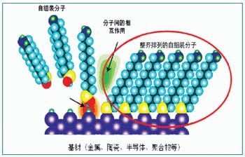

分子自组装膜,是利用特定化学分子的相互吸引,可以按照头尾一致的规律,自动在物体表面形成一层薄膜。这是化学镀膜的技术。
在实际操作中,使用预先配制好的溶液,在玻璃表面擦拭,或者浸泡,就能完成镀膜。
自组装分子可以预先人为设计,不同的结构,实现各种不同的特殊功能,因此可以成为一种全新的化学镀膜。由于有化学键的链接,分子自组装膜牢固度甚至高于真空镀膜。

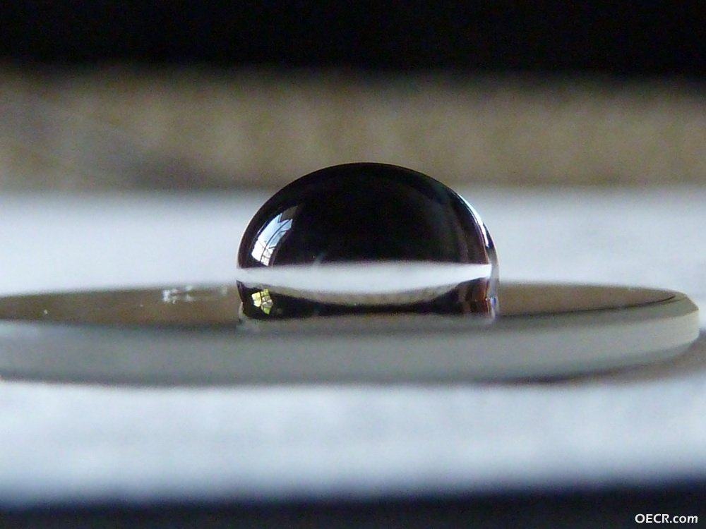

这是镜片镀膜后,改变表面对水接触角的例子。

实际镀膜后的效果
防霉镀膜的光学,物理,化学性能:
镀膜层具有疏水特性,水滴接触角达到102°
透光性:和镀膜前相比没有明显变化,一定波段的光,透光性有所增加。
表面平整度,由于镀膜厚度只有几个到十几个纳米,完全保持玻璃原有的透光度,完全看不到膜层的存在。
牢固度,使用常用擦拭棉花,纸巾,无纺布,用力擦拭,均无法去除,镀膜层与玻璃有化学共价键连接,十分牢固,无法轻易去除。
耐溶剂性能,使用各种常见溶剂---酒精乙醚溶液,乙酸乙酯,丙酮,氯仿,等都无法擦除镀膜层
耐酸碱性能,一般的强酸和弱碱液体无法去除镀膜层,加热的强碱液体能减弱和腐蚀镀膜层。
