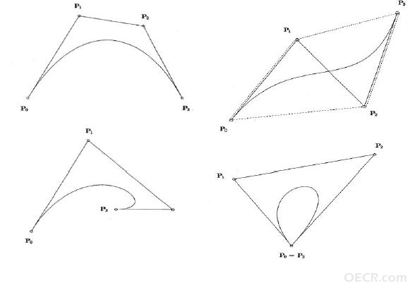

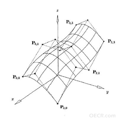

另外,晦涩难懂的非均匀有理B样条(NURBS),也经常会在建立自由曲面光学系统时采用。
有兴趣的,可以深入研究一下NURBS。
