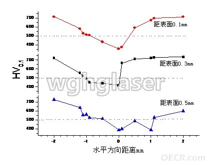

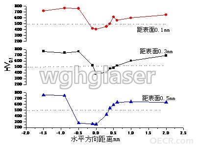

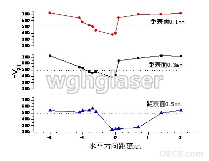

       激光功率选择2kW,扫描速度选择8mm s-1,光斑为15mm×2mm,改变搭接量分别为0.5mm、1mm和2mm进行试验。不同搭接量及不同深度处,硬度曲线图。
图1 搭接量为0.5mm、离表面不同距离处的硬度分布图
图2 搭接量为1mm、离表面不同距离处的硬度分布图
图3搭接量为2mm、离表面不同距离处的硬度分布图

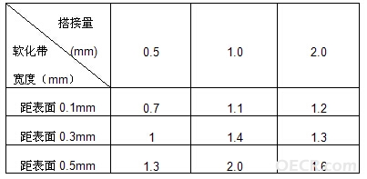

       线分布分别如图1,2,3所示。从图中看出,在不同淬火层深处,三种不同的搭接量都导致一个软化带的形成,将图中结果进行整理,软化带的宽度分别见表1所示。
表1 不同搭接量和不同层深处软化带的宽度
四、        结论
       搭接0.5mm,1mm,2mm时表面软化带宽度分别为0.7mm,1.1mm和1.2mm,软化带的硬度差别不大,约为HV400-440,但是搭接0.5mm,1mm时,搭接区域硬化层底部存在未淬火的三角形区,硬度仅为HV240,三角形面积随搭接量的减小而增大。因此,最优化搭接参数为搭接量为2mm,即搭接率为13.3%。
