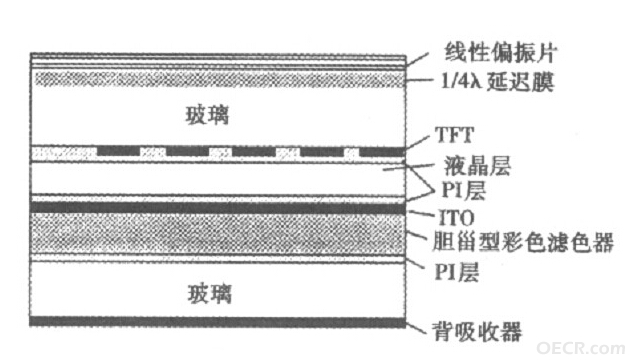

胆甾型滤色片可用於有源和无源LCD。具有胆甾型滤色片的反射式有源矩阵LCD的结构如图5所示。滤色片在下基板上,下基板的最下层是黑色吸收层,其上是PI层。滤色片置于PI层上,其厚度为3.5um,表面粗糙度为5nm,。上基板包括线性偏振片和1/4λ延迟膜,LC层工作於电控双折射模式,不加电时有1/2A的延迟。
    滤色片可以是镜面反射型,也可以是漫反射型,若是镜面反射型,则需在滤色片后加散射板,以改善显示质量。
具有滤色片的反射式LCD的结构
       采用新型滤色片的反射式LCD的反射率和电压的关系曲线如图6所示。测量漫反射型滤色片时,光源和LCD面呈300角,检测器置于LCD面的垂直方向。从图中看到,呈黑态时,光几乎被全部吸收,因而具有较高的显示对比度,可达35:1,和书本一样。由于新型滤色片的带宽比较窄,通常只有70nm,而普通颜料型滤色片的带宽较宽,可达120nm。因此,采用新型滤色片的LCD的亮度比采用一般颜料型滤色片的LCD的亮度低。拓宽新型滤色片的带宽也是可能的,但会降低色纯。设计时,需在带宽和色纯两方面折衷考虑。
