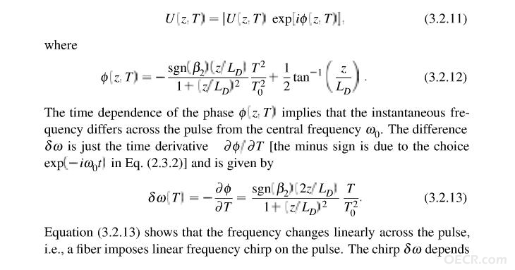

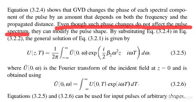

亲们看,这里说只考虑色散的时候频谱不发生展宽。但下面在分析高斯脉冲的时候,频率不是发生了顺势频移了么??
瞬时频移脉宽不变化么??
2
2
求大神解答。谢谢
愁死小弟了
