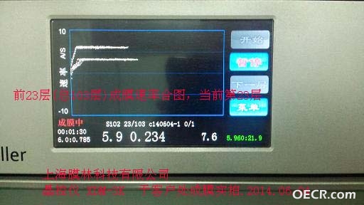

在坩埚点(穴)位有限又要做复杂膜系时,例如12个,某用户偶尔还要只用晶控做100层以上(有图为证),呵呵。分配坩埚是要仔细点,现在的转换策略还不够用。
