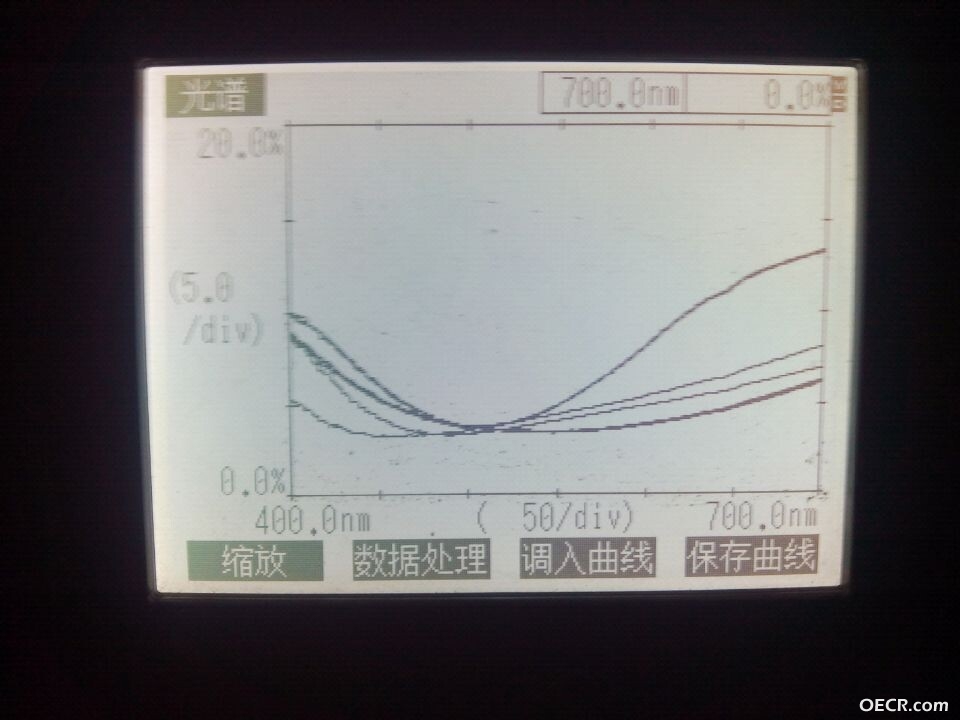

这是第二个面,第一面正常,三层的普通增透膜,求大侠帮忙补救

这是反射率曲线吗?做成这样子也够难的了!

明显第二层出问题了,第二层镀少了

把曲线导入TFC 模拟一下 那一层出了问题

已经知道是第二层镀少了,现在有方法补救吗?请大神帮忙

三层的AR膜系,你只要一层层模拟厚度,马上就能找出问题出在哪里,根据模拟结果做调整就可以了

这个先模拟第二层少了多少。然后再模拟怎么补救。看再加2层能救不
