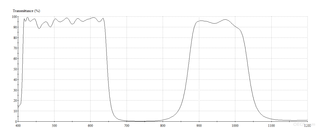

1.jpg 此份为我司现成品

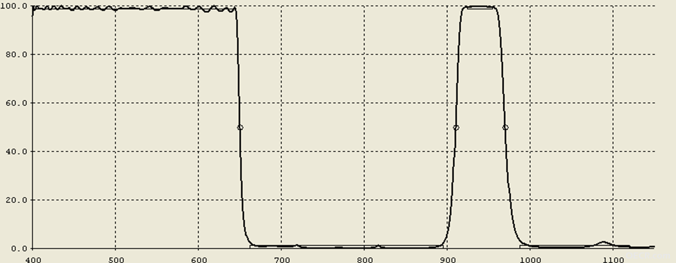

发表于 2014-7-22 09:07:01 | 显示全部楼层
ghtzna 发表于 2014-7-22 09:05
此份为我司现成品
此份为设计曲线

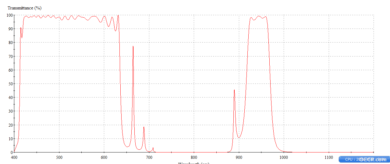

发表于 2014-7-22 09:07:46 | 显示全部楼层
lovemannyzhu 发表于 2014-7-20 16:00
短波地方有这么高么?
发表于 2014-7-22 09:59:11 | 显示全部楼层
ghtzna 发表于 2014-7-22 09:07
短波地方有这么高么?
估计他只算膜系,不考虑吸收的,你那个好像没有优化完吧
