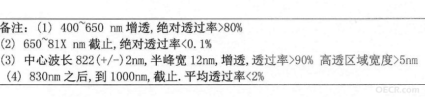

大伙聊一下,做夜视滤光片用什么设备更合适,镀膜指标苛刻:

410-650透650-81x截止,神了
 楼主| 发表于 2014-8-16 15:47:21 | 显示全部楼层
“holdout@163 实名认证 ”说的对,我把指标改了一下:
400-640nm T>80%(绝对值)
650-800nm T<0.1%(绝对值)
中心波长822±2nm,半峰宽<12nm,增透,透过90%,高透区域宽度>5nm
850-1000nm Tave≤2%,Tmax≤2%

发表于 2014-8-20 10:10:12 | 显示全部楼层
个人表示提要求的那位客官太牛了,650nm既高透又高反

最大值要求≤2%,平均值怎么还是要求≤2%?
发表于 2014-8-20 18:44:00 | 显示全部楼层
呵呵,哎,失误Y
850-1000nm Tave≤2%,Tmax≤3%
