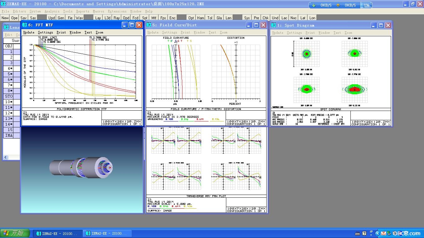

100x半平场油镜,na为1.2,七片设计,平场度为国际标准平场17mm,25mm视场设计,该物镜作为正在生产的平场物镜的低端补充,等平场物镜出来后,希望大家采购,替代进口,100x平场油镜相当于蔡司的ap100x,但价格便宜很多,由于公司这几年物镜在国内市场丢失很多,所以做个广告,希望大家支持
