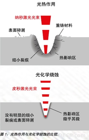

  用激光进行精密钻孔、划片或者切割有两种基本机制。许多传统应用主要依赖于红外和可见光调Q激光器,它们的脉宽在数十纳秒范围,通过光热作用来移除材料(见图1)。在这种情况下,聚焦的激光光束是密闭的、强度高的热源,它会迅速加热目标材料并最终使之汽化。
  这种方法的优点是它可以快速去除相对较多的目标材料(特别是调Q激光器通常以数千赫兹的重复频率运行)。而且,众所周知的是纳秒激光技术具有完善的技术基础,来源高度可靠,运营成本也很有吸引力。不过,对那些要求最苛刻的加工任务来说,在热影响区的大小、频繁产生的重铸材料或者是表面涂层的分层开裂等方面仍然存在一些限制。
  激光去除材料的第二种机制建立在光化学烧蚀(图1)基础上。在这种情况下,激光光子直接破坏目标材料的结合键。这相对来说是一种“冷”加工过程,因而热影响区很小。另外,整个加工过程很干净,没有重铸材料,因而很少需要后期再加工。

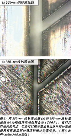

  紫外(UV)激光光子的高能量意味着在很多材料中它们可以驱动光化学烧蚀的发生。因此,紫外调Q激光器通过光化学烧蚀来去除材料。不过,可以实现完全的光化学烧蚀作用的另一个方法是使用皮秒量级或者是更短的脉冲。这些超短脉冲具有非常高的瞬时峰值功率(兆瓦及以上),其高能量密度使其可以通过多光子吸收来激发材料中的电子并且直接破坏原子键(图 2)。此外,由于脉宽比机械加工材料的热扩散率短,残余热效应带来的大部分热量都会被带走,而来不及传播开来,因而基本不会生成热影响区。
  除了加工过程中基本没有热影响区,超快加工的另一个主要优点是它适用的材料范围非常广泛,包括几种宽禁带材料(例如玻璃和某些聚合物),这类材料线性吸收和光吸收很低,因此很难用现有的商业化激光器来处理。具体来说,即使这些材料在激光波长范围通常是透射的,这一“波长不可知”技术也可以诱发非线性吸收。
  目前市面上的皮秒激光器的范围通常从红外到紫外。一般来说,紫外皮秒激光器在高精度和最小热影响区方面有着最佳的表现。这是因为它们基本都是光化学烧蚀,而且还可以聚焦到最小的光斑尺寸(通过衍射)。从另一方面来说,红外和可见光皮秒激光器通常会提供更大的输出功率,从而带来更高的处理速度。

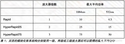

  第三种方法是使用半导体泵浦固态振荡器,这种方法可以产生更高的脉冲能量。然后是自由空间放大器,通常是再生放大器或多级放大器。事实上,可以使用多个放大器阶段来把功率提升到更高水平。例如,Coherent公司2012年收购Lumera Laser公司后获得的产品就是在Nd:YVO4种子源后加入了一个或多个放大器,使Lumera激光器的脉冲能量高达200μJ(在1064nm)。表1总结了灵活的模块化体系结构分别使用一级、两级或三级放大器后可以获得的最大平均功率。
  这一产品使用了瞬态多级放大器,这是因为它在这种情况下具有多个优势。尤其是与再生放大器相比,瞬态放大器能提供更高的重复频率,并且能更灵活地调整重复频率(在这种情况下包括从单脉冲至2兆赫)。
