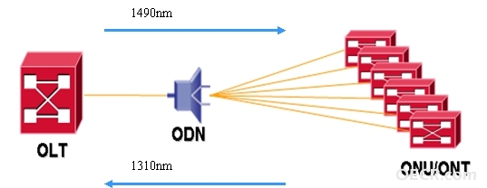

EPON(Ethernet Passive Optical Network)(以太无源光网络)是一种新型的光纤网络技术,是PON技术中最新的一种,由IEEE802.3 EFM(Ethernet for the First Mile)提出。EPON采用一点到多点网络结构、无源光纤传输方式,中心端到设备末端最大距离为20公里,接入系统总的传输容量为上行和下行各155Mbps/622M/1Gbps,由各末端设备共享,每个末端设备使用的带宽可以以64kbps步进划分。特点是传输速率高,可以实现高速率的网络应用(音频、视频、高速数据传输等)。
中心机房汇聚交换机(OLT)(Optical Line Terminal)与终端设备(ONU)(Optical Network Unit)之间仅有光纤(Fiber)、光分路器(ODN)(Optical Distribution Network)等光无源器件,无需带电源的中继设备、无需配备电源及其维护人员。因此,可大大地减少运营维护成本。由于采用单光纤波分复用技术,上行波长1310nm,下行波长1490nm,仅仅只要一根单芯主干光纤和一台OLT,在终端设备ONU侧通过无源光分路器,就可以将信息分送给多达32个终端设备(ONU),因此可有效地降低OLT和主干光纤的建设费用。
典型的EPON系统由OLT、ODN、ONU组成
OLT(Optical Line Terminal)放置在中心机房,它即可以是一个交换机,或者是一台路由器。在上行方向上,OLT将提供GE(GigabitEthernet) ;在下行方向上,它提供面向无源光网络的光纤接口。未来10Gbit/s的以太网技术成熟后,OLT也将会支持类似的高速接口。OLT还支持ATM,FR以及OC3/12/48/192等速率的SDH/SONET的接口标准。在EPON系统的统一网络管理方面,由作为主要控制中心的OLT来实现网络管理的功能。在OLT上,通过定义网络带宽数据参数来控制通讯业务质量,通过编制访问控制列表来实现网络安全控制管理,通过读取信息库来获取系统状态信息,通过系统设置还可以提供有效的端口隔离。
(ODN)(Optical Distribution Network)是无源光纤分配网络,是一个连接OLT和ONU的无源设备。它的主要作用是收集上行数据和分发下行数据。可以灵活地安排无源分光器的位置,由于是无源作业,具有良好的环境适应能力,同时能够进行多级连接。
ONU(Optical Network Unit)光网络单元放置在终端侧,EPON中的ONU由于使用以太网协议,在通信过程中,不需转换协议,即可实现高速的数据转发,实现ONU对网络数据的透明传送。

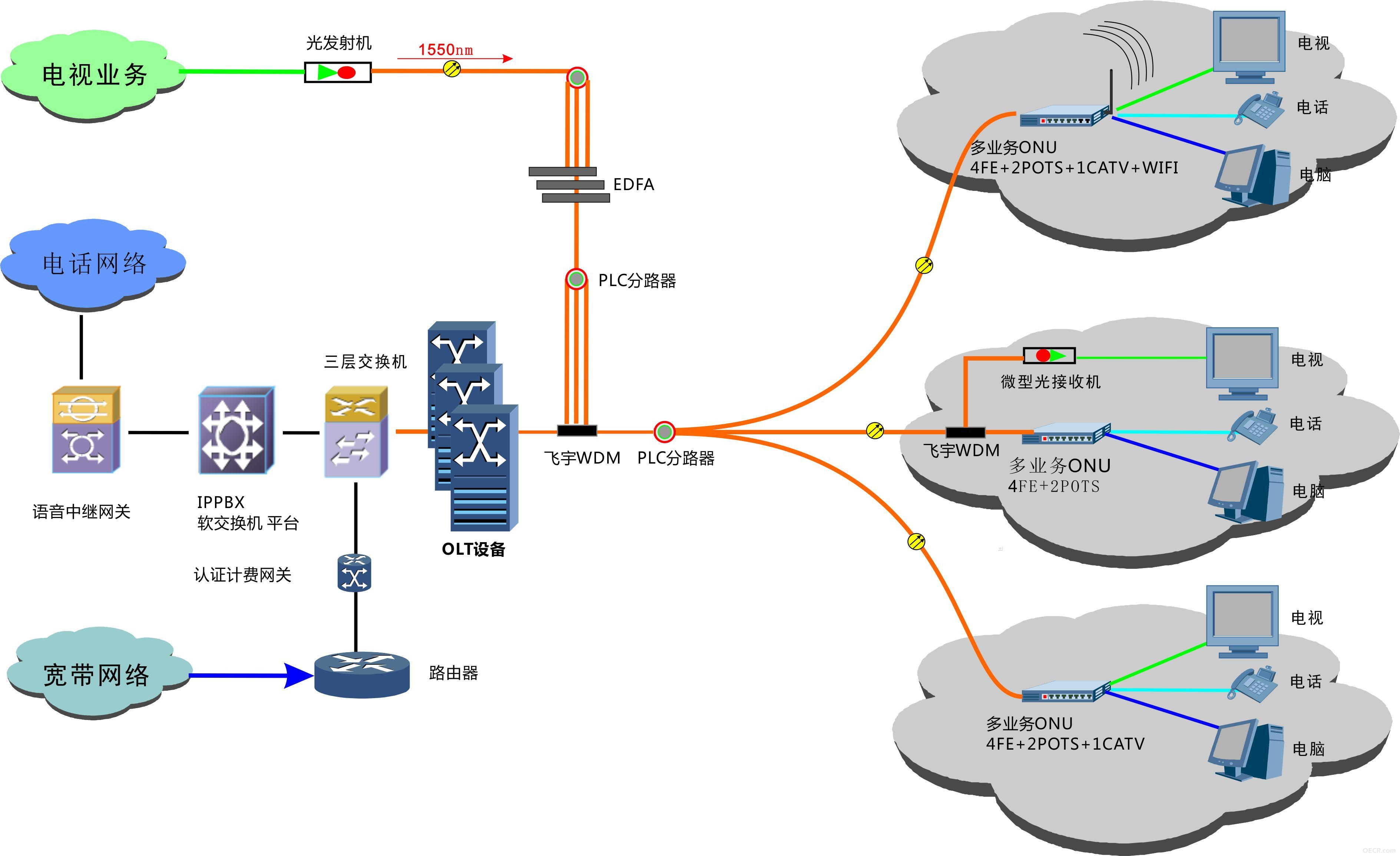

光纤到户方案一般采用单纤三波技术,1310nm/1490nm/1550nm实现数据,语音,电视的业务融合,是未来融合业务的发展方向。其中数据业务通过1310nm RX和1490nm TX传输,电视业务通过1550nm,利用波分复用技术复合到光纤上,1550nm电视业务在末端分离的时候可灵活采用多种实施方案.
方案特点:
1.OLT到ONU的ODN部分属于无源网络,避免了传统以太网设备的维护困难,雷击概率高的缺点;
2.EPON的带宽可达1.25G,高带宽可传输多种业务,并为宽带提速提供良好保障,长距离正好符合运营商的大规模运用方式;
3.EPON平台作为基础构建,传输距离可达数十公里,线路用户所有共享主干光纤,也可大幅度降低光缆采购和建设成本;
4.光分配网(ODN)接入,无需取电设置分机房,减少维护故障率和运维成本;
5.单纤三波技术采用FWDM合波技术,以太网业务和CATV业务共纤传输,进一步节约光纤资源;
6.易于运营维护管理,通过NMS实时自动发现新入网设备,支持设备的自动配置,实现新入网设备即插即用,实现远程集中配置管理、状态监测及故障排查等。

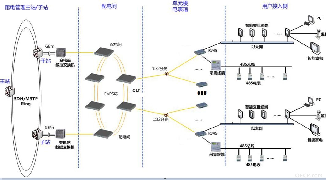

    PON网络远程抄表系统由位于电力局的配电中心和光线路终端(OLT)、分光器ONU、集中器、采集器、电能表组成(其中的一些器件可以根据组网方式的不同可以有所不同),上行接收来自终端电力载波信号或其他串口信号搭载的信息流量和指令输出,转化为光信号通过光纤发送采集信息及电表计量信息通过PON接入系统,由OLT接入核心数据网至信息中心或计费中心的数据库,下行接收来自信息中心或管理中心传来的通过OLT光信号搭载的信息流量和指令输出,转化为电力载波信号或者其他串口信号对电表数据进行采集,实现实时、高速的用电信息采集。
1.多业务接入: OLT可提供各种广域网接口,可与上连的IP网络设备相连;可提供千兆以太网接口,并能提供IP网络二、三层的交换与路由功能。ONU提供FE、RS232、RS485等业务接口;
2.业务QoS保障:EPON系统保证面向连接业务的低延时,低延时通过EPON的DBA算法和时隙划分的“低颗粒度”(TinGranularity)来保障。在EPON的上下行信道上,OLT、ONU分别建立不同业务队列来区分不同用户的服务等级;
3.网络和信息安全:为保证每个ONU数据的保密性,需要在下行方向对每个ONU的数据进行加密算法;上行方向,为了保证系统的安全性,需要对MAC控制帧和OAM帧进行加密;
4.保护倒换:提供骨干光纤保护倒换方式和光纤全保护倒换方式;
5.运行维护管理(OAM):在OLT和ONU之间特别定义了OAM子层,提供在线的性能监测、各种故障告警和远端故障指示、远端近端环回等功能,OAM为网络管理员提供了监控网络以及快速故障定位和错误告警的能力。

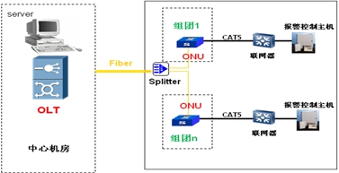

系统采用网络防盗报警产品,该防盗报警设备具有优良的品质及性能价格比。系统主要由前端红外/微波双鉴探测器、紧急按钮、键盘、报警控制主机、联网器、光纤网络及多媒体工作站等设备构成。
系统结构示意图:
通过联网器,可实现与闭路电视监控系统的通讯,每个报警与附近的摄像机联动,通过IP通讯的方式来实现报警与摄像机的联动。
当警情发生时,安保人员能通过报警画面知道警情的发生,了解警情发生的地点,若有必要,安保人员可通过按动紧急按钮将报警信息发往110联动报警中心。

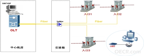

基于EPON网络的停车场管理系统采用3进3出配置,具有远距离读卡、可发临时卡、满位显示功能。
停车场管理系统由服务器、管理工作站、管理软件、出入口控制机、远距离感应卡、车辆检测器等设备组成,信号传输部分包括光纤传输网络、无源分光器(与弱电系统共用)、OLT(与弱电系统共用)。
停车场管理系统结构示意图:
采用EPON系统,具有开放性的体系结构,在设计中充分考虑到可移植性、易扩充性、互操作性和灵活性,做到模块化通信与接口标准化,使得纵向便于升级,横向易于扩展。
