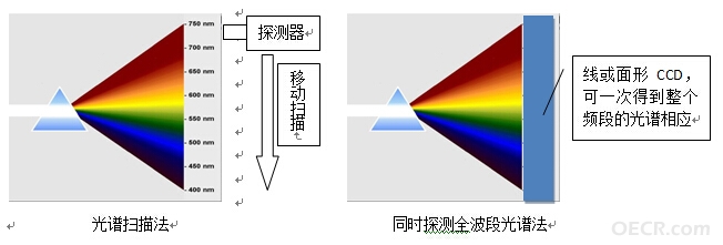

这种方法又可分为两种类型:光谱扫描;同时探测全波段光谱。
(1)光谱扫描法:利用分光色散系统对被测光谱进行机械扫描,逐点测出各个波长对应的辐射能量,由此达到光谱功率分布的测量。
特点:精度很高,但测量速度较慢。
(2) 同时探测全波段光谱法:
(a) 多光路探测技术:多光路同时性只在红外波段实现,在可见光区只能部分实现。(比较少用)
(b) 多通道探测技术:即平行探测法。
优点:快速、高效,大大降低对测量对象和照明光源的时间稳定性要求,应用快速存取和分组处理,在时间分辨和光谱分辨两者之间实现有益的兼顾。

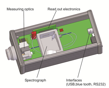

Jeti实际上使用同时探测全波段光谱法进行测试的,为客户提供快速,准确的光谱与亮度色度分析。右图是其设备内部结构图,内部集成一个光纤光谱仪。光线通过镜头耦合到光纤里,通过光纤传输到光谱仪,探测器对光进行光谱分析,最后把数据传输到电脑里面得到光谱、亮度与色度的各项参数。

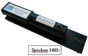

Specbos 1401 是一个根据CIE-127:2007,测量LED 发光平均强度的可见光光
谱辐射计。

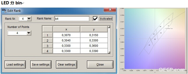

LED分bin
利用JETI LiVal软件可实现光源的分光分色,用户可在软件中设置不同的光色等级,使用Specbos 1301/1401可对产品进行分光分色。

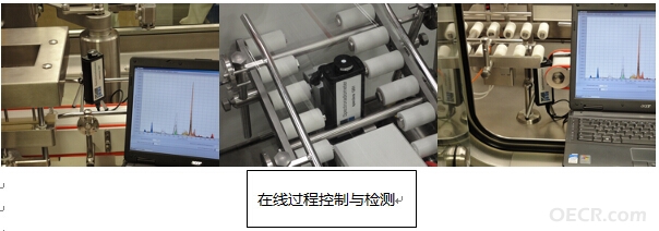

在线过程控制与检测:Specbos 1201能在低速以及足够光照的情况下实现在线过程监控,如果要提高速度与在弱光下检测,Specbos 1211将会是一个很好地选择,因为它比1201有更高的灵敏度。
