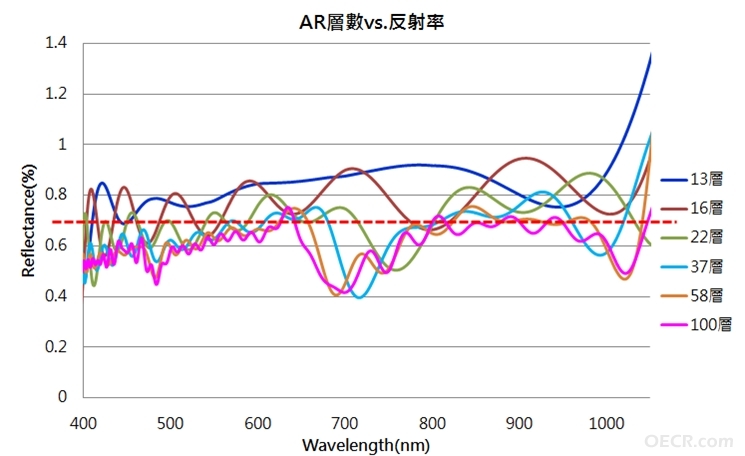

 楼主| 发表于 2015-2-5 13:23:56 | 显示全部楼层
使用100層來simulation也做不到,這已經是物理極限了嗎?

发表于 2017-11-8 09:37:35 | 显示全部楼层
SiO2 nd 1.46
Nb2O5 nd 2.3
玻璃基材 nd 1.51
基本上這3種東西 是不可能鍍出400nm~1100nm R<0.4%
