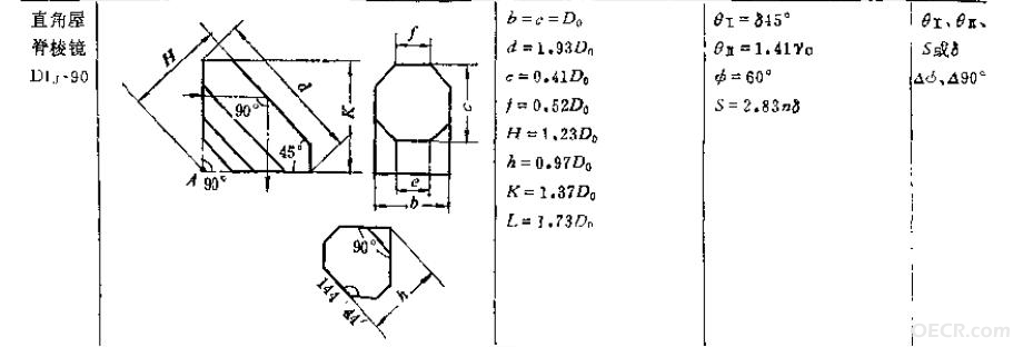

要设计个直角屋脊棱镜,好像也叫阿米西屋脊棱镜。如图: proof.JPG
手册上找到参数,但不会出图了。请问哪些外形尺寸要设置公差?貌似除了K都不好检测啊。。。
