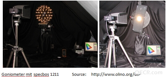

光通量的角度分析基于测角仪来测试
测角仪与近场仪用于测试LEDs发光的角度分布(即光学分布曲线—发光强度的角度分布)。这种测试耗费比较多的时间,但能提供更全面的光源数据。积分数值如光通量与辐射通量将通过光分布数据的综合算出。颜色数值应该是整个立体角的平均值计算出来的(IES LM-79)
常见的光度或者三刺激值探测器用于这类型的测试。如果需要额外测试光谱辐射的分布,光谱辐射计如specbos 1211可以作为测角仪的一个探测器来使用。因为其高灵敏度,所以每一步的测试时间可以足够短。设备可以装配一个远程扩散器(光纤扩展的扩散器),因此配置会非常灵活。
Goniometer mit specbos 1211     Source:  http://www.olino.org/us

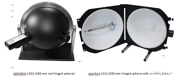

根据标准,存在三种不同的积分球测试配置:

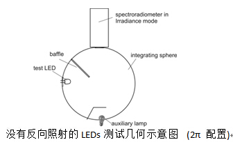

2π配置:样品放置在积分球内表面—可以用于LEDs这样没有反向光线。经常用于单颗LED与LED阵列
4π配置:样品通过接口,放置在积分球内部中央—常用于固体照明光源,必须使用辅助灯以补偿样品与连接器的光吸收。
部分光通量测试配置:样品被安置于样品接口一定距离处—在接口前一个精确孔径定义为一个立体角。
没有反向照射的LEDs测试几何示意图 (2π 配置)
Specbos 1301测试系统结合了specbos1201与一个300mm直径积分球。
specbos 1311/500是一套结合了specbos1211与500mm直径积分球以及辅助灯的测试系统。 它可用于2 π 与 4π测试。对于4π配置,自吸收校准是必须的,因为样品是整个安置进积分球的, 因此是干扰了积分球内部的光路的。
specbos 1301 (300 mm not hinged sphere)        specbos 1311 (500 mm hinged sphere with auxiliary lamp)

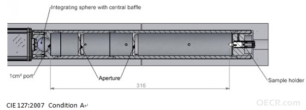

发光强度(cd)测试通常由光照度测试算出。它可通过如CIE 127:2007所描述的设置测试出来。这些设置的理念是样品可以通过调整机械设置而得到调整—测试距离可通过调整LED实现,角度可通过一些机械轴实现调整。
CIE 127:2007 Condition A
测试结果被认为是LED平均强度而不是发光强度因为它不一定是LED的最大值。

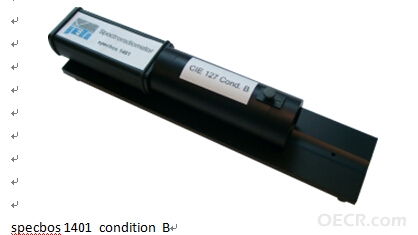

specbos 1401使用基本的specbos1201与测试管以及符合CIE127:2007的积分球。两个测试距离(Condition A—316mm与Condition B—100mm)。
specbos 1401 condition B
