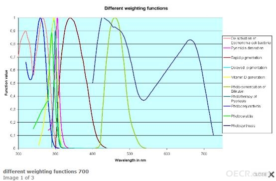

光辐射在材料工艺制程中具有很多效应,尤其是生物,医药,园艺学方面,以及其在技术方面的应用。典型的实例如人的皮肤在太阳下暴晒或者日光浴后会变褐色,光合作用以及人类的视觉。这种典型的效应是由于不同波长光所决定的。这种关系被称为有效光谱或者权重函数(s(λ))。大部分这类型的函数都有一个最大值归一化为1的波长,该波长具有影响效果最大。
一个最著名的函数就是人眼视觉函数V(λ)曲线,这是人眼的敏感度曲线。这个相关曲线在555nm具有最大值1,在该波长并且具有683lm/W的光功率与光通量转换因子,并且转换为绝对曲线。
其他的光生物学权重函数列在下表中[1]:

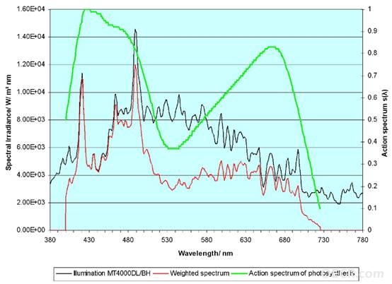

以下图片显示了Iwasaki MT4000DL/BH金属卤灯的辐射光谱。用于温室的光源,图中显示了光合有效光谱以及照度的权重光谱。
辐射效应的积分值Xeffect可用以下公式计算:   image008.gif

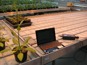

一个典型的应用测试照度特性就是在温室中的测量。植物对不同光照的反应不同,研究可通过研究光照与植物生长,找出最佳的植物生长条件。由于不同光源所发出的白光光谱不一样,所以尽管辐射值相等,但是所产生的效果是完全不一样的。
specbos 1211 在温室中的应用

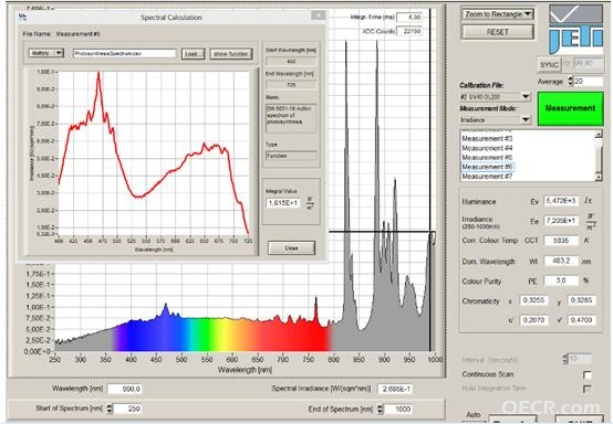

如果权重函数范围从0到1,意味着影响从0到100%。在这种情况下,权重谱与非加权谱具有相同的单位。光谱辐射计Specbos 1211可以用于加权值的测量,软件JETI LiVal包含特别的菜单点谱计算,它允许读取权重函数并且处理光谱以及积分计算。
测量谱与加权谱的插入
