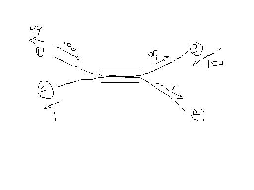

大家好!遇到一个有关光纤耦合器的问题,向向各位大虾请教:假如1,2和3。4分别 为耦合器的输入和输出端, 并且 3, 4 的分光比为1:99, 那么从3端注入光时, 1,2 端均有光输出吗? 输出量于什么有关呢?

根据光路可逆应该可以理解哦,注意没有考虑过程损耗哦!将就着理解吧,划图水平也很差,呵呵...

很清楚,一般情况下输入端有一个主光纤叫做直通臂,一个副光纤叫做耦合臂,99%的光从主光纤输入,反过来适用会同样的分光,主光纤会有99%的输出。

谢谢两位仁兄的详细解释![你们讲得很清楚!嗬嗬!多谢多谢!
