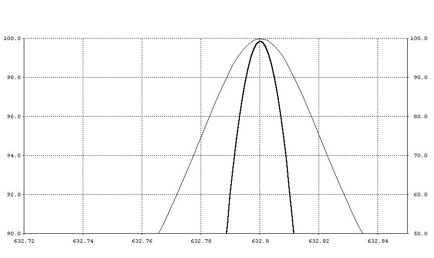

发表于 2004-10-29 20:51:00 | 显示全部楼层
632.8是一种激光器的波长,为什么带宽要越小越好,做频谱分析吗,镀膜大概图上的水平,要是想再窄就困难了。图是理论模拟,透过率具体不好说,我估计80%~90%
不过还有一种不用镀膜的方法。
