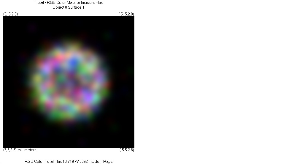

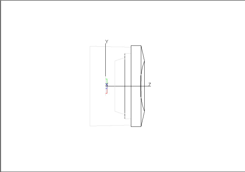

设计得还可以,不过RGB混合后好像白色不太多。
 楼主| 发表于 2004-10-7 17:20:00 | 显示全部楼层
看起來不太多是因為取樣數不多的原故。
发表于 2004-10-8 07:16:00 | 显示全部楼层
嗯 你用多少條線下去模擬??
发表于 2004-10-8 23:33:00 | 显示全部楼层
<P>若无法模拟足够的光线</P><P>可以将Map count降低</P>
