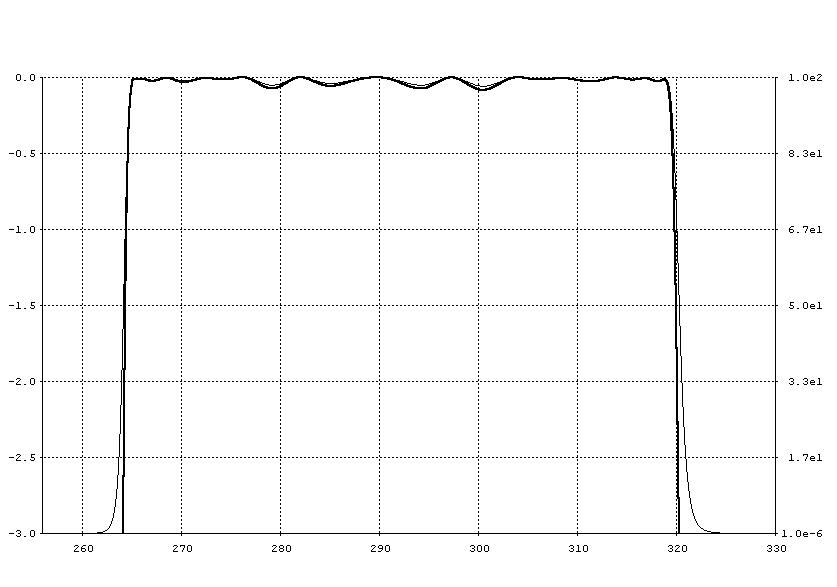

材料氧化铪,
难点是没有商用的紫外用光控,如果自己改造设备那就容易做了。用晶振不知道会出什么结果
第一个肯定没法做,截止度太高,膜层数太多了
第二个膜层也较多,由于紫外还是多留些余量,我用规整膜系60层左右,曲线如图

哦,朋友,不错,分析的很入情入理,但你的设计考虑到
波长330.0nm~1000nm T10-5
这个截止波段了吗?如果考虑了,我想恐怕不只60层,能告诉下我你的设计基础吗?多半波膜系,再进行非1/4优化?

发表于 2004-10-20 17:08:00 | 显示全部楼层
To 4 楼:规整膜系能设计成这样也太强了吧
能不能把你设计的基础膜系也发给我一份。谢谢!

发表于 2004-10-29 20:30:00 | 显示全部楼层
TO : Jesus
F-P多腔结构,优化了后两层,截止部分有办法的,不过10-5 有难度
40dB都有难度。

发表于 2005-2-17 17:10:00 | 显示全部楼层
估计上100层勉强可以达到
你那温漂是啥意识?漂移不允许超还是每度不须漂移量?
楼主怎没声音了?是否搞定了也不告诉大家一下,太不够意识了.
 楼主| 发表于 2005-2-18 20:03:00 | 显示全部楼层
to zz:
温度漂移: 0.002nm/Deg.c 的意思是每摄氏度波长漂移量不允许超过0.002nm
另,经设计,觉得该膜片要求太高,且现有工艺无法满足稳定性重复性要求,所以推掉了。
