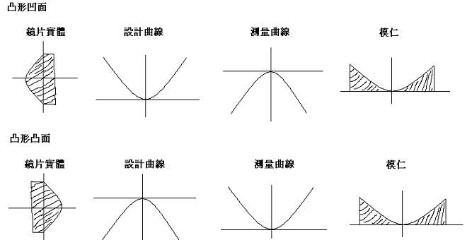

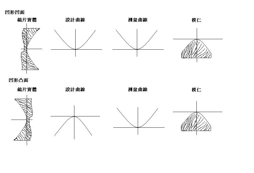

還有一個問題就是為什麼在測量時相關系數要轉向,且R值和多次項不同時轉向?
 楼主| 发表于 2004-10-21 06:05:00 | 显示全部楼层
以上為相應轉向示意圖,可FTS測量時轉向並不是這麼回事!

Talysurf测量凹面时,R值和多次項不同時轉向,本人认为talysurf在测量凹面时候,它是把R当成是正的,就是说R值在仪器里已经被转了一次,所以自己需要把多项式转过来。刚开始我也想不明白这个问题。
