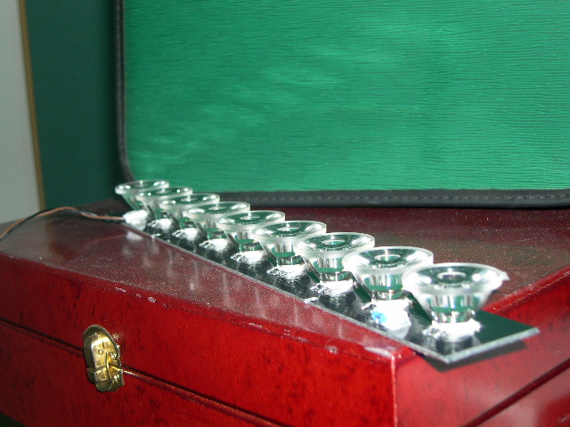

我在进行将LED应用在照明方面的开发工作,现在有些问题需要同同行讨论:

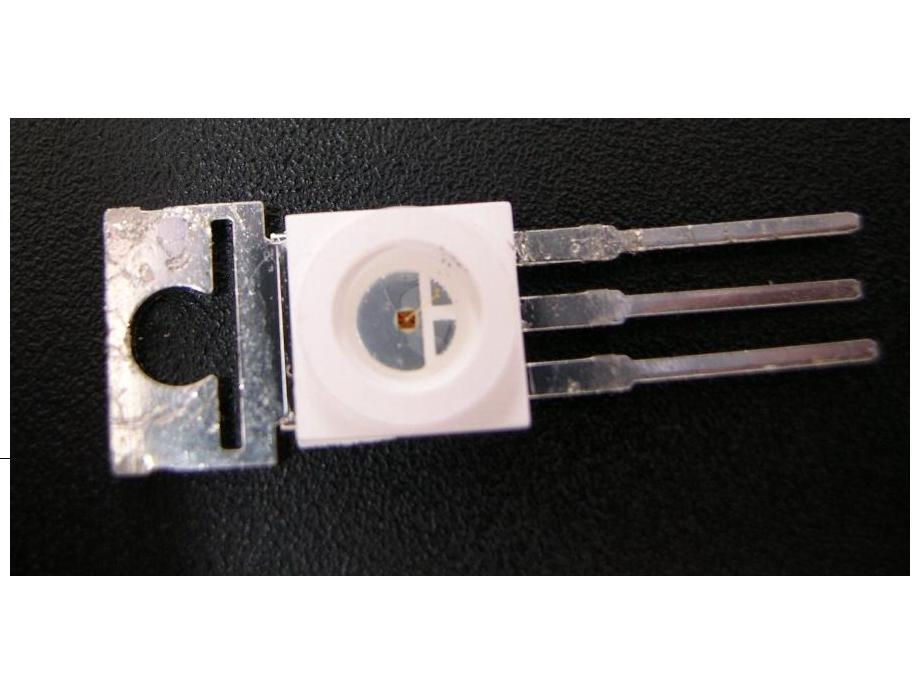

1.已有大尺寸LED芯片25X25,和40X40,以前做法是直接粘接在敷铜铝基板上,在用金线连接芯片和敷铜电极,这样做工艺简单,但是发光效率不高,现在有种工艺可以把芯片倒装焊在硅片上,光通过蓝宝石衬底出来,这样一可以提高发光效率,二散热也比前种工艺好,但是面临的问题是,如何把芯片倒装在硅片上,硅片谁可以在上面做电极,谁可以提供?不知道国内有没厂商做到.

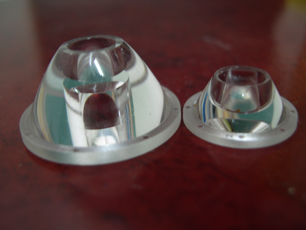

2.LED是点光源,如果希望发光面积增大,必须通过透镜来实现,谁能设计这方面的透镜?

可以用几何光学东西实现,我也可以试试

第一个问题可搜索一下"倒装芯片封装";
第二个问题,若是需要特殊的透镜,可能需要开模,国内传统光学大厂应能办得到

大功率管反压很低,接反很容易烧毁,不知道有没有人知道
用3.6V就可以烧断金线,芯片没有事,厂家有没有注意到?
