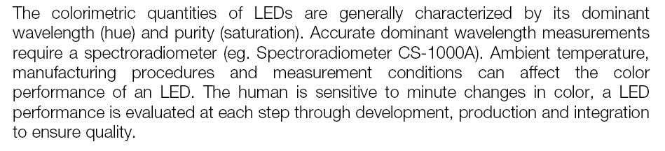

美能达的CS-1000A可以的.其实只要是分光的都可以,剩下的只是精度,重复性好坏了.
有每个波长下uW/Sr的绝对值测量结果.
