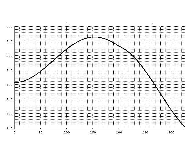

例如:要把nd=1.4四分之一光学厚度的Al2O3膜转化为光控的光亮,应该怎么转换呢?

比如说在TFc里边,膜层为H:Al2O3,L:MgF2,1.3H0.7L怎么摸拟呢?

其实就是计算随膜层厚度的增加透过率或反射率的变化,这个膜系设计软件都有这功能。

是要得到这样的曲线吗,用TFC的 Monitoring

这个软件和tfc中的Monitor是一样的
