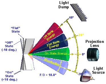

为什么DLP中的panel转动的角度从10度变为12度就可以提高系统的contrast
发表于 2004-12-7 21:53:00 | 显示全部楼层 |阅读模式
如题
可以给出具体原因吗
与etendue有什么关系吗
多谢

base on title angle,lager title angle means the ambient light decrease,but DLP micro mirror (about 10X10um^2) title principle is base on SRAM charge,so the title angle only can be confine to very small range .
发表于 2004-12-14 17:30:00 | 显示全部楼层
应该是能让ON和OFF状态的光分得更开吧
发表于 2004-12-14 17:31:00 | 显示全部楼层
 楼主| 发表于 2004-12-14 22:37:00 | 显示全部楼层
bignet的想法与我的一致,但没具体的文章印证噢

etendue是光学扩展量,是与照明面积和角度有关的函数
发表于 2004-12-17 17:09:00 | 显示全部楼层
跟光学系统的F数也有关系,但在一个光学系统中,E值一般是一定的
发表于 2005-1-23 01:07:00 | 显示全部楼层
12度與10度DMD 差別在於,對於12度DMD 處於off位置比10度DMD 處於off位置時偏轉角度大,更加遠離照明系統.進入成像系統的光較少.暗畫面更暗,所以contrast 會更大.
