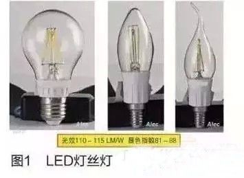

  LED灯丝灯产品囿于A60球泡灯和C35蜡烛泡、拉尾泡,它们内部的空间都很小,需靠有限容量的特种气体和玻璃泡导热、散热,目前框架结构和玻璃泡的空间只适宜做5W以下的小功率灯泡,才能保证LED灯丝灯长时间点亮发光而不发烫。其产品如图1所示。如要增加功率需要选用有更大空间的A80、A100的玻璃泡。

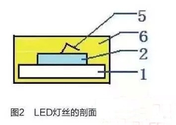

  LED灯丝的剖面如图2所示,1是蓝宝石基条,2是无背镀蓝色LED芯片,5是金线,6是黄磷荧光粉,从图2可见黄磷荧光粉已将整个蓝宝石基条涂覆包裹,LED的蓝光不会泄出。

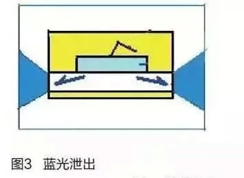

如果LED灯丝只在上下二面涂覆黄磷荧光粉,那么左右两侧切面一定会有蓝光泄出的。有些灯丝在生产时是联排涂覆黄磷荧光粉后再将基条用激光切开的,透明基条两侧没有涂覆黄磷荧光粉,蓝光会循此透明基条边缘泄出,如图3所示。这种不合理的生产工艺需要改正。
有蓝光泄出的LED灯丝在常态下,很容易用肉眼观察和鉴别的,如图4所示LED灯丝,蓝宝石基条的上下两面都已覆盖黄磷荧光粉,而其两侧可见蓝宝石基条,LED灯丝点亮时,蓝光会循此泄出,可用光学仪器检测。

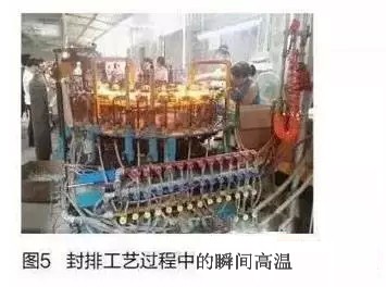

  鉴于LED灯丝灯的玻璃泡封排的工艺具有二次瞬间的高温(800-1000℃)过程(图5),LED灯丝的引脚不能采用锡焊,必须采用咬合技术的引脚,这样才能保证在玻璃泡封泡过程中的良率。

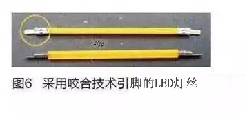

焊锡是由锡(熔点232℃)和铅(熔点327℃)组成的合金。由63%锡和37%铅组成的焊锡被称为共晶焊锡,这种焊锡的熔点是183℃。因此点焊在灯丝灯芯柱上的LED灯丝在封装过程中遭遇瞬间高温环境,焊锡会发生二次熔化,造成焊点的虚脱和假焊,灯丝灯在封排成灯后可能会被正常点亮,但在发货的运输震动后,虚焊脱开,到客户端可能会不亮。咬合技术引脚是采用特殊的引脚设计,引脚与透明基条的结合,不是靠银浆树脂或锡焊连接,而是采用物理的三面夹住的紧压连接,不受高温的影响,生产实践证明是目前最科学有效的连接办法。
  采用咬合技术引脚的LED灯丝在玻璃泡封排的工艺过程中就不可能发生因高温LED灯丝引脚虚焊的情况。图6是采用咬合技术引脚的LED灯丝,黄磷荧光粉已将其全体裹覆,这是品质良好的LED灯丝基本要求。

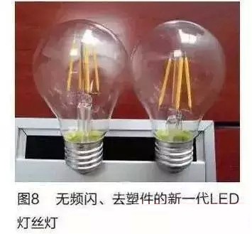

  新一代LED灯丝灯专用开关恒流驱动电源芯片,集成了更多的LED灯丝灯需要开关恒流驱动电源所需要的各种电气性能和保护功能,具有很优秀的性价比。图8是无频闪、去塑件的新一代LED灯丝灯,使用低高度、非隔离开关恒流驱动电源。

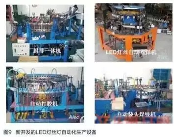

  LED灯丝灯将是一种全世界老百姓都用得起的平价LED照明光源,LED灯丝灯将是一个普天下都能使用和销售的蓝海产品,LED灯丝灯应该是性价比很好的消费电子产品,因此自动化生产是降低产品成本的关键手段,向自动化生产要生产力。为此创新研制开发成功“LED灯丝自动点焊机”、“灯丝灯封排一体机”、“自动打胶机”、“自动装头焊线机”等自动化生产设备(图9)。所有产品生产过程中最贵的成本应该是人工,因此LED照明产业必然会走向自动化,向自动化生产要生产力,依靠自动化来节省生产成本。
