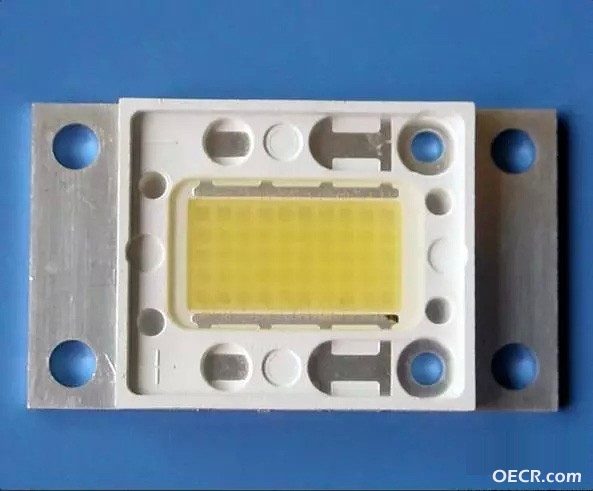

LED发光元件单颗料件的发光亮度、驱动功率大幅提升,虽然提升照明效果,但也增加驱动电源设计的复杂度。
  COB元件封装改善LED照明光形、简化驱动设计
  部分较大尺寸的崁灯产品,驱动功率可以高达20W以上,一般这类高亮度的崁灯,通常是用来作为大空间的主要照明灯具,这类灯具产品的特色就是需要单一灯具有极高的亮度表现,透过一定数量的主灯搭配足够的环境照明应用。这类功能性明确的灯具,通常不会用太复杂的设计,一般会使用COB(Chip On Board)封装的高亮度LED元件,获取高亮度照明、简化线路设计、优化成本架构优势。
  但单组发光元件就要以高达20W电源进行驱动,对于小型化、成本优化为首要设计方针的LED照明并不容易,实际装设不能用低输出功率的驱动电源模块直接连接驱动使用,以避免驱动电路产生过载故障。另一个重点是,这类室内主要照明应用,LED电源驱动一般会要求单一灯具搭配一套电源驱动电路,采用驱动电路分散配置不仅可让电源驱动电路更精简,也不会因为连接过多灯具导致驱动电路过载问题。

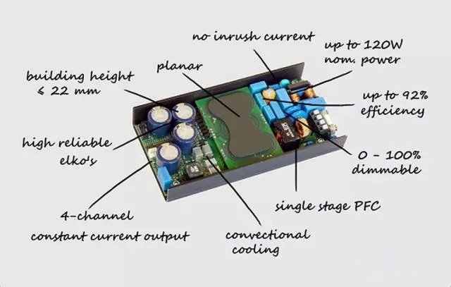

电源安全设计可保护LED元件避免驱动问题受损
  在一般LED驱动电源设计中,常见的保护元件有保险丝、压敏电阻、与压敏电阻器搭配组合的防雷突波保护器与瞬态电压抑制器(TransientVoltageSuppressors;TVS)等保护元件,而在驱动电路透过保护设计,LED发光元件毕竟是半导体材料,本身就对电压/电流瞬态反应较敏感,供应电源若出现大幅变动,将导致发光元件被高电流打穿或烧毁,透过保护电路技术可在发生电源瞬态变动时快速断电或是旁路,避免LED发光元件受损。

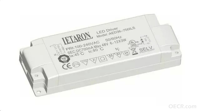

一般室内用的LED驱动电源模块,已有内建基本电源防护设计,可提升照明应用使用安全性。
