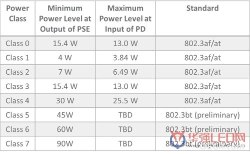

  为考虑最差工作条件下的网络电缆损耗,PSE提供的电源高于PD的功率限值。最初的PoE标准(IEEE 802.3af)规定,PSE电源使用Cat3或更高规格的电缆,在44VDC至57VDC电压范围内提供最大15.4W功率。在这种情况下,PD被限制到13.0W,电压范围为37VDC至57VDC。随后的IEEE 802.3at标准将功率提高到30W(PSE),电压范围为50VDC至57VDC,使用Cat5或更高规格的电缆。此时,PD被限制到最大25.5W,电压范围为50VDC至57VDC。预计将很快批准的IEEE 802.3bt标准将进一步提高PoE功率,其中PSE输出端口的最小功率可达到90W(表1)。
 表1:IEEE 802.3功率容量,按功率等级分类

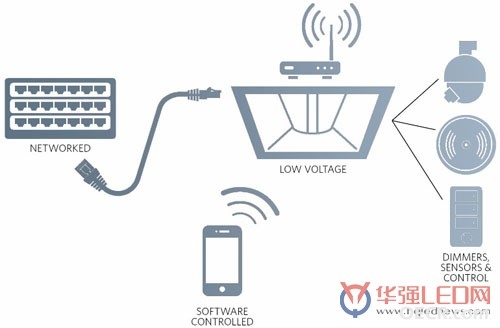

  通过PoE供电时,每个LED照明灯具可以是标准的RJ-45连接器即插即用设备,并具有自身可独立寻址的IP地址。不仅如此,为LED灯具增加传感器,即可将其从单纯的照明设备转换为智能LED集中器。采用这种配置,每个“智能”LED集中器可收集关于环境光、温度、湿度以及匿名居住信息,并传回控制器。例如,人员检测可确保在有人进入房间时打开照明,在房间无人时关闭照明(图1)。环境光传感器也支持日光收集5,以及调节LED照明,在没有日光时维持恒定的亮度。
图1:联网的照明和传感器集中器能够为使用照明的区域提供新功能,并在不需要时关闭照明
PoE非常适合于通过LAN供电、连接和控制智能LED集中器。按照这种方式,LED照明系统就成为IT网络的一部分;通过任何联网设备(例如电话、平板电脑、PC),其服务将不仅仅局限于用户附近,而是延伸至其它大厦服务。那么,用户就能够利用系统的接近检测传感器来寻找最近的空闲会议室。甚至能够为设施拥有者和管理者带来更大好处,使其能够整体了解设施的能源使用情况。通过实施测量、监测和控制网络的所有节点(包括加热和通风),管理者能够发现提高能源利用率和运营效率的机会。有了这些信息之后,管理者就能够根据用户的历史行为数据,调整温度、照明以及清洁计划。

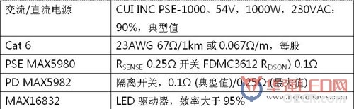

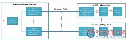

  图3所示为典型PoE照明配置的方框图。CUIINCPSE-1000由230VAC市电供电,该设备的功率为1000W,典型效率为90%。PSE的供电由40W的MAX5984PSE控制器控制,PD使用70W的MAX5982控制器。电缆为Cat623AWG电缆,每股线的电阻为67欧姆每千米或0.067欧姆每米。详细的假设信息请参见图3和表2。
 图3:典型的PoE照明配置,表明支持PoE功能的交换机/路由器如何控制多个照明设备
表2:配置组件

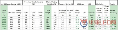

  由于安装效率受Cat6电缆长度的影响,针对10W和20W照明灯,我们分别考察了三种平均电缆长度:25m、50m,以及最大允许长度100m。表3所示为这些场景下的系统效率。
表3oE供电照明场景下的系统效率计算

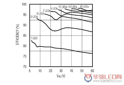

对于LED驱动器,我们在计算中采用95%效率。实际效率可能更高,如图5所示,其中所示为MAX16832 LED驱动器的效率曲线。48V时,可能实现的效率更高。
 图4:MAX16832LED驱动器的效率曲线
  现在再返回来看表2,根据电缆长度的不同,当然还有照明灯的功率,系统效率在79.7%至83.9%范围内变化。对于较高功率的LED照明灯,效率可能略有下降。因此,为了保证效率优势,最好保持每端口的功率稍低。这也允许更精细的控制。但由于20W(1800lm)LED照明灯大概相当于200W的卤素灯,所以这个条件是可以接受的。

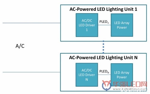

  在测试的交流场景中,直接为LED灯具提供交流电源,要求进行交流/直流转换,如图5所示。
 图5:交流供电的LED灯具会发生极小的电缆功率损耗,但由于交流/直流转换的原因,效率损耗高于PoE场景
  交流场景中,电缆造成的功率损耗极小。大部分效率损耗是由于每个灯具要求的交流/直流转换造成的。MAX16841为离线式LED驱动器,包括恒定频率控制技术,通过工作在导通模式,确保在较低和较高交流电压下均保持最高转换效率。该模式最大程度降低总体导通和开关损耗。请参见MAX16841EVKIT数据资料,其中8个串联LED的效率在调光时为82.9%,无调光时为84.8%。输出功率为10W。
