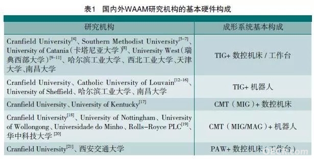

  作为由点向三维方向扩展的运动执行机构,其位移与速度、位置的重复定位精度、运动稳定性等对成形件尺寸精度的影响至关重要,目前使用较多的是数控机床和机器人。数控机床多作为形状简单、尺寸较大的大型构件成形,机器人具有更多的运动自由度,与数控变位机配合,在成形复杂结构及形状上更具优势,但基于TIG的侧向填丝电弧增材制造因丝与弧非同轴,如果不能保证送丝与运动方向的相位关系,高自由度的机器人可能并不适合,所以机器人多与MIG/MAG、CMT、TOP-TIG等丝弧同轴的焊接电源配合搭建电弧增材成形平台。在国内外电弧增材相关研究机构的报道中,所采用的成形系统如表1所示。相比TIG、MIG/MAG、PAW等,CMT具有低热输入、无飞溅等特点。此外,其送丝运动与熔滴过渡过程可进行数字化协调,在物质输入方面具有更高的可操控性,可能会成为将来电弧增材制造的主要热源方式。

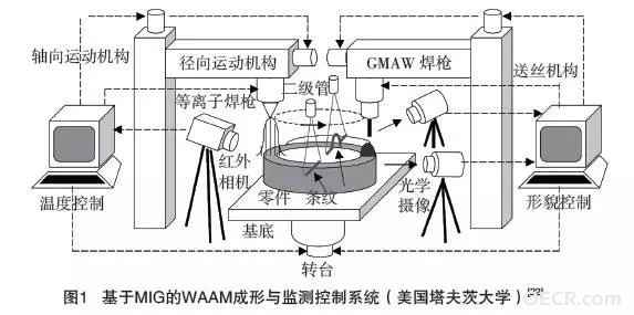

  WAAM增材制造是以高温液态金属熔滴过渡的方法通过逐层累积的方式成形的,成形过程中随着堆焊层数的增加,成形件热积累严重、散热条件变差,以至于熔池凝固时间增加,熔池形状难于控制,尤其是在零件边缘,由于液态熔池的存在,边缘形貌与成形尺寸的控制更加困难,即热积累作用导致熔池体系热边界环境非线性时变,故实现自动化电弧增材制造系统除了以上的基本成形硬件条件外,还需要能够对每一沉积层的表面形貌、质量及尺寸精度进行在线监测和控制。在焊枪处安装红外温度传感器的被动反馈式层间温度控制方式,强烈依赖于人为目标参数的设置,而直接以熔覆层的形貌尺寸特征作为信号源,通过实时在线监测尺寸信息,实现反馈调节可能更可取。如图1所示,美国Tufts大学Kwak等建立了利用MIG焊枪进行堆焊成形,等离子枪在线热处理,通过两套结构光传感器对熔覆层形貌特征进行监测,以及一套红外摄像机用于成形件表面温度在线监测的双输入输出闭环控制系统,以焊速和送丝速度作为控制变量,熔覆堆高和层宽作为被控变量,实现对成形过程中成形尺寸的实时闭环控制。

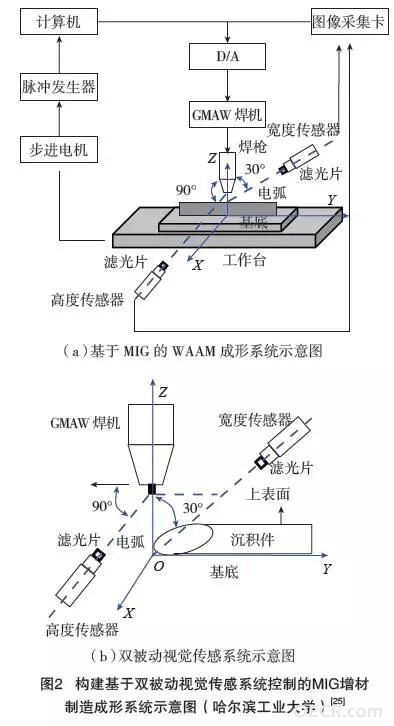

  国内张广军等设计了一套用于焊道特征尺寸控制的双被动视觉传感系统,如图2所示,可同时获得熔敷层宽度和焊枪到熔敷层表面的高度图像,实现了熔敷层有效宽度、堆高等参数的在线准确检测,并以熔敷层有效宽度为被控变量,焊速为控制变量,设计了单神经元自学习PSD控制器,通过模拟仿真和干扰试验验证了控制器性能。参数自学习PSD控制器在熔敷层定高度、变高度控制中均可获得良好的控制效果,同时通过对熔敷层表面到焊枪喷嘴的距离进行监测和自适应控制,满足了WAAM成形稳定性的要求。
WAAM载能束热输入高、热源半径大、金属熔体短程流动等特征决定了成形尺寸对工艺参数具有较弱的响应灵敏度,而且温度越高越显著,与焊接过程焊缝质量的在线监测目的不同,WAAM过程的监测与反馈控制目的在于控形,而其宽泛的工艺规范带使得这一反馈控制可能无法取得立竿见影的效果,故在提高成形精度上不能行之有效。WAAM的应用是“近净成形”、“原型制造”,其追求的是低成本、高效率而非高精度,所以对成形精度要求并不苛刻(需要2次机加工)。此外,该系统需在焊枪周围辅助复杂的光路系统,光路干涉严重约束了焊枪的可达性,而从该技术自身特征出发,通过揭示成形机理,优化工艺,可能更适于简单、高效、低成本的电弧增材制造。

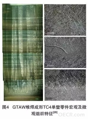

  电弧增材成形的本质是微铸自由熔积成形,逐点控制熔池的凝固组织可减少或避免成分偏析、缩孔、凝固裂纹等缺陷的形成。在图4TC4钛合金成形件组织形貌中,可明显观察到贯穿于整个成形件的粗大柱状初生β晶粒。初生β晶粒由底层熔池底部外延生长直至距离顶部1~2mm的位置,粗大柱状晶的颜色差异源于不同晶粒的晶体取向差别,晶粒长大方向几乎垂直于基体,这种组织的形成可能是源于首道次堆焊时,因采用TC4基体,熔合线附近的基板组织发生α相向β转变,在熔合线附近形成完全的β相组织,然后β相作为形核点经外延生长而快速长大,下道次成形时,在熔合线附近β晶粒继续外延长大,而在热影响区内,发生粗化,周而复始最终形成图4左侧所示的宏观粗大柱状β晶粒。
  Wang等沿不同方向在TC4单壁成形件不同位置取样,并与锻件对比,评价沿成形方向及垂直于成形方向上成形件力学性能。在优化工艺参数下,虽然沿成形方向和垂直于成形方向抗拉强度存在一定差异,但强度差异并不显著。垂直于成形方向的塑性(沿柱状初生β晶粒方向)显著优于沿成形方向,比锻件高30%左右。在本课题组有关5A06铝合金电弧增材成形的性能研究中,获得了类似结论,成形件抗拉强度与锻件基本持平,但塑性显著提高。铝合金组织中并未出现图4中贯穿整个构件的宏观柱状组织,织构择优取向特征可能并非导致塑性提高的诱因,或许与成形过程中各层熔接特征相关,这一猜想有待进一步验证。增材制造最大的优势在于其复杂形状的构型能力,现阶段的研究工作主要聚焦于控形,而性能的研究仅限于表征其性能水平。成形过程受往复移动瞬时点热源的前热、后热作用,凝固织构的取向、分布、晶粒度等必然与成形的热物理过程相关,因此以温度场演变特征为契机,实现形性一体化控制是增材制造有别于传统减材、等材加工方法的技术优势。
