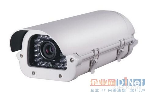

红外摄像机夜间出现发黑或发白的原因是中国安防网小编本文中为大家重点介绍的内容,红外摄像机在安防行业中时比较常见的摄像设备,同时也在监控领域中做出了巨大的贡献,在各个行业中都得到了广泛的应用,在我们使用红外摄像机的时候,特别是在晚上使用时总是出现发黑或发白的现象,到底是什么原因导致红外摄像机出现这种情况呢?下面就由小编为你作答。
一、出现这种情况可能是红外摄像机本身存在一定的问题主要表现在以下两个方面:
1、不感应红外光源,贴错不感应红外光滤光片。根据您说的情况看来,但是这类可能性不大,仅供参考。
2、红外灯没有启动。又分灯损坏和光敏电阻启动开启失灵。
二、供电电源不足,
白天正常,晚上什么都没有(视频信号都没有也是黑的)应该是红外灯启动需要很大电流,线损加上耗电大将电压拉低导致摄像机和其中的红外灯都无法正常工作。
在使用的时候有时会出现白茫茫的一片,好像光圈开得太大那种,红外摄像机是板机所有没有拨码可以调节,电源我测试过晚上市电220V左右,变压器的电压和电流都符合。在晚上使用红外摄像机的时候,出现图像发白也有可能是红外灯板的问题。
