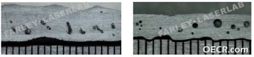

  目前,主要采用TIG焊、MIG焊等常规方法来焊接铝合金。采用常规方法焊接,热输入量大导致焊缝宽大且熔深较浅,铝合金导热快,冶金时高温溶解大量的氢来不及溢出产生氢气孔(溶入熔池中的氢析出形成的气孔,称为冶金气孔;未完全熔化的氧化膜中的水分因受热分解析出氢形成的气孔,称为氧化膜气孔);由于冶金速度快焊缝金属晶粒粗大,焊接接头软化可使强度减少达到40%;铝合金熔点低而导热快,熔融金属流动性差而使焊缝成型不美观;受热面积大,加工材料容易变形而影响加工尺寸精度。铝合金常规焊接质量难以保障,且焊接速度难以满足批量生产要求。
  图1   铝合金焊接时氧化膜气孔(左)和冶金气孔(右)

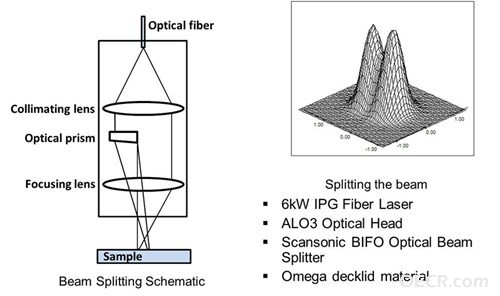

  采用双光斑激光焊,能够明显改善气孔率,主要是因为采用双光束进行焊接时,两束光形成一个相对较大的匙孔,提高了匙孔的稳定性,有利于气体的逸出;相比于串行双光束,采用并行双光束焊接时,熔池内部温度梯度更小,降低了液态金属凝固速度,延长气泡的逸出时间,有利于减小气孔倾向;并行双光束激光焊也能提高送丝的稳定性,对稳定焊接质量有利。
  图3   双光斑激光获得的原理图(左)及能量密度分布图(右)

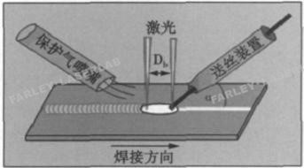

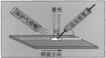

  采用激光填丝焊,相比铝合金激光自熔焊,能够得到更好的成型。激光填丝焊能够兼容激光焊的高能量密度和填丝焊的高桥接能力,对于有一定间隙的焊缝,能够保证良好的成型效果。而且通过不同的填充材料的选择,可以对母材进行不同的化学冶金,起到一定合金元素补充且强化的功效。

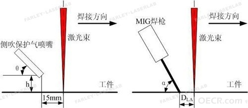

  采用激光复合焊,通过激光与电弧的复合,能够有效消除激光焊形成的等离子体的影响。通过光丝间距、吹气、焊枪角度等参数的调节,能够获得美观的焊缝,而且对于厚板无需开坡口或只需开小坡口就可以形成良好的焊缝。
  单激光焊                       激光-MIG复合焊
  图6   单激光焊与激光-MIG复合焊模型比较

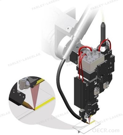

  采用功能强大的激光头,能够稳定焊接质量。随着激光加工的深入开发,功能越来越强大的激光头得到快速的应用。目前由Scansonic和HighYAG所研制的激光头,能够在一定范围内上下左右浮动而不改变光斑大小,也不影响光丝配合,非常利于大批量的生产应用,能改善材料因加工而产生的少量尺寸偏差而引起的焊接缺陷。
  图7   HighYAG生产的PDT-B激光头()和Scansonic生产的ALO3激光头(右)

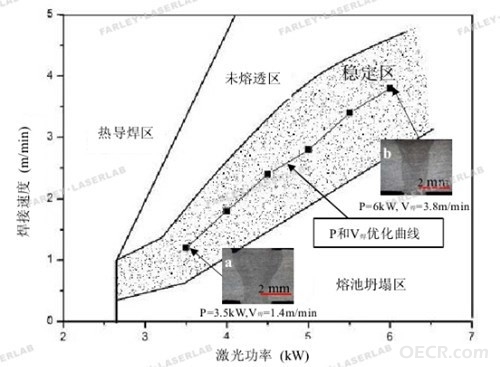

  采用合适的焊接工艺参数,能够保证焊接质量。图8为6061铝合金激光填丝焊接的激光功率和焊接速度的优化参数范围关系图。从该图中可以看到,激光功率和焊接速度的优化匹配参数曲线呈直线式上升,斜率基本保持不变。每一个给定的激光功率值,在优化参数曲线上都有一个优化的焊接速度与之对应,且焊接速度可在一定范围内变化仍能获得成形质量好的焊缝,此区域属于焊接稳定区。在某一功率值时,当焊接速度过大,热输入变小,铝合金板材不能焊透,此时焊接速度过大则向上超过稳定区范围,属于未熔透区;当焊接速度过小,热输入过大,熔池下塌严重,此时属于熔池坍塌区。要获得稳定的焊缝成型,需要匹配合适的焊接工艺参数。
  图8   6061铝合金的激光功率和焊接速度的优化参数关系图
