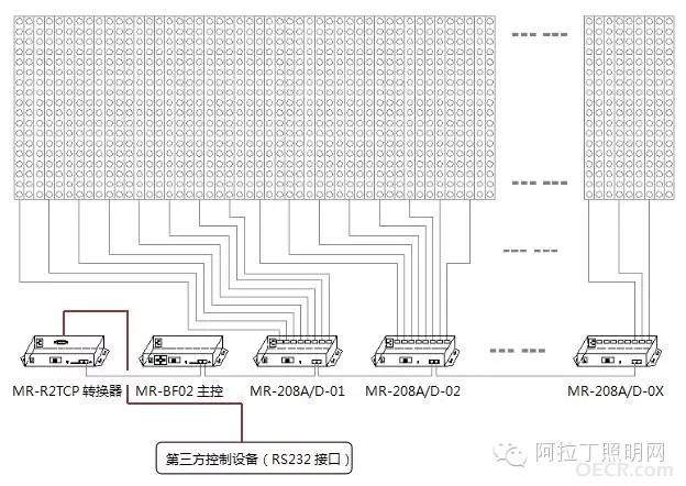

  在LED户外景观亮化工程中,采用具备RS232接口的第三方集控设备,对LED控制系统与其他类型控制系统进行联控。
  故LED控制系统为实现此功能,需在第三方控制设备与LED控制系统之间加设RS232-TCP转换器,将其协议进行转换。
  MR-R2TCP转换器将RS232协议指令转换为TCP/IP协议指令,支持动画片段选择,动画播放速度、灯具整体亮度调整以及灯具白平衡调整。

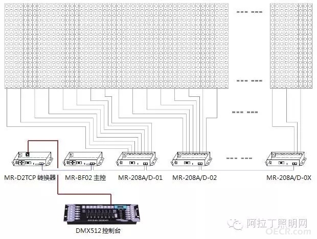

  三、DMX512灯控台对LED控制系统进行控制
  目前舞台灯光项目,以及部分LED户外景观项目中,可见采用DMX512控制台来对LED灯具进行联控等,如采用DMX512灯控台对舞台灯光系统进行控制的同时,再控制大量的LED景观照明的灯具。
  因需要大量的DMX512通道,DMX512控台通道满足不了要求,只能选用LED控制系统进行直接控制,再由DMX512灯控台来控制LED控制系统。故DMX512控制台与LED控制系统之间需加设一台MR-D2TCP转换器。
  MR-D2TCP转换器将DMX512协议指令转换为TCP/IP协议指令,支持动画片段选择,动画播放速度、灯具整体亮度调整以及灯具白平衡调整。
  其方案拓扑如下:

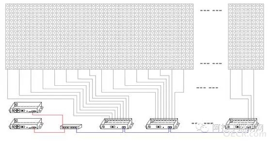

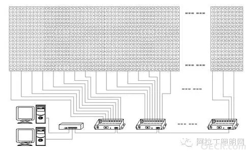

  MR-双机热备控制系统,可应用于联机控制系统与脱机控制系统,其控制系统架构如下:
  联机系统双机热备架构图
  脱机系统双机热备架构图
