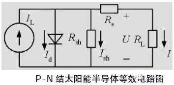

  半导体材料是太阳能电池的重要结构材料,其最重要的特性就是光伏效应,P-N结太阳能半导体等效电路图,如图所示,半导体接收太阳能辐射后发生光伏效应,经过以下三个转换阶段。
  1)产生电子对。半导体在绝对零度状态下,其内部形成介电子带,导带上不含有电子,正常状态下,半导体可看作是绝缘体,不显示导电性。当太阳能辐射到半导体时,禁带宽度比光子能量小很多,半导体会快速吸收这种光,若半导体晶格对太阳能辐射量吸收较多,这时可脱离电子对半导体晶格的约束,产生大量自由电子,形成空穴。因此为了使半导体晶格约束电子转换为大量自由电子,半导体禁带宽度应小于光子能量,例如,硅禁带宽度为1.15ev,半导体禁带宽度和入射光能保持一致的条件下,光吸收效率较高,可产生大量空穴—电子对,然而当比携带能量大的光子射入半导体时,由于一部分光子被半导体晶格吸收,会损失一部分能量,造成发光效率下降;
  2)空穴—电子对分离。当太阳能半导体照明系统周围没有电场时,半导体中均匀的分布着大量光激发的空穴—电子对,由于外电路没有电流流过,需要利用某种方式在太阳能半导体中产生势垒,确保激发的空穴—电子对分开,持续的向照明系统外电路进行供电。通常情况下,P-N结主要用于实现这种势垒,P-N结对于空穴—电子分离发挥的作用是有限的,若没有设置外部电路,分离后的电子聚集在P、N两层中,P-N结正向,逐渐朝着电位势垒降低方向发生偏转,分离停止后,恢复到正常状态。P-N结之间电压称为开路电压,照射光量和短路电流成正比;
  3)载流子移动。空穴—电子对在光能辐射条件下不一定全部分离开来,分离数目和产生数目的比值称为收集效率,在电荷浓度梯度和电场偏移效应作用下发生移动。通常情况下,载流子具有自动恢复平衡状态的倾向,若过剩载流子寿命比P-N结电子移动时间短,P-N结位置和过剩载流子寿命对于收集效率有着决定性影响,空穴移动到P层,电子移动到N层,正电荷和负电荷分别集中在半导体梁,使用导线连接这两端,可产生电流。
