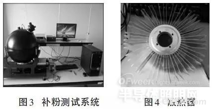

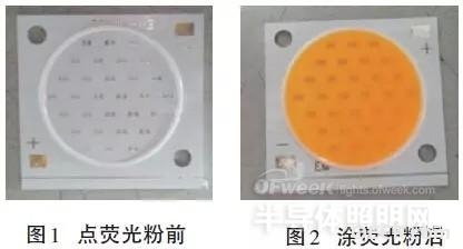

  将LED通过扩晶、点银浆、固晶、烘干、绑定后的试样如图1所示。再通过色温的要求来上注适量的荧光粉。检测通过软件ZWL3907来测试其色温,完成后再烘烤固化,如图2所示。
  1.2测试方法
  采用中为补粉机(0.5m大积分球)如图3所示。对不同电流以及点亮不同时间的样品进行光色测试。不同电流通过对软件测试设置调制,分别为500mA、600mA、700mA、800mA、900mA进行测试,点亮不同时间通过用恒流源分别点亮1min、5min、10min,在点亮的时候需要用散热器(如图4)进行散热,否则会烧毁。

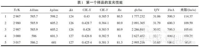

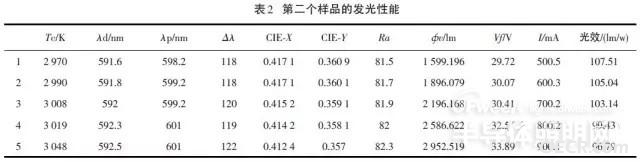

  将两个色温在3000K左右的样品放入大积分球,同时将电流分别设置为500mA、600mA、700mA、800mA、900mA,测试得到的色温、光通量和光效,结果如表1所示。

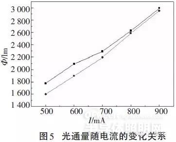

图5是光通量随着电流变化规律。分别由1777.232升高到2995.216、1599.196升高到2952.519,升高68.532%、84.625%,可发现,上升趋势急剧,说明电流的改变对光通量有着显著的变化。

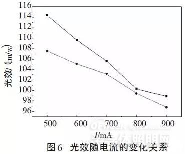

  图6是光效随着电流变化的规律。不难发现,光效却在急剧下降,分别由原来114.37下降到98.89,由107.51下降到96.79,降低了13.535%、9.971%。由于其电流增大,产品发热量增加,产生的热量无法有效导出,导致光效降低。但电流在限定电流参数的条件下增加,光通量会显著升高。由两组数据结果更能证明,电流的大小直接影响LED光学性能。

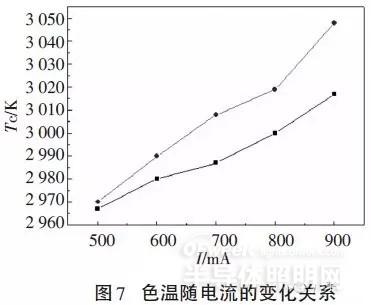

  图7是色温随着电流变化的规律。当电流由500mA上升到900mA,两个样品的色温分别从2967上升到3017、从2970上升到3048,升高了1.685%、2.626%,上升趋势较缓慢,但电流的改变对色温还是有直接的影响。

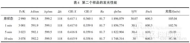

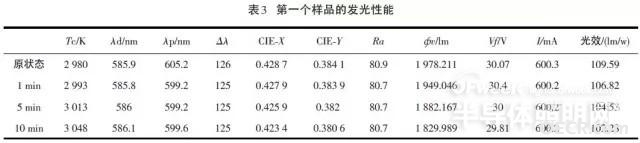

  将恒流源设置到V=35V,I=600mA,并点亮样品,分别点亮1min、5min、10min后放入大积分球测量,测试得到的色温、光通量和光效,结果如表2。

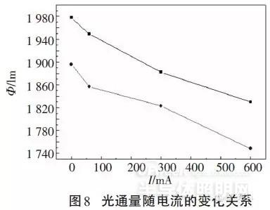

  图8是光通量随电流的变化规律。光通量分别降低1.474%、4.855%、7.493%;2.073%、3.859%、7.793%,随着点亮时间越长其下降量越大。

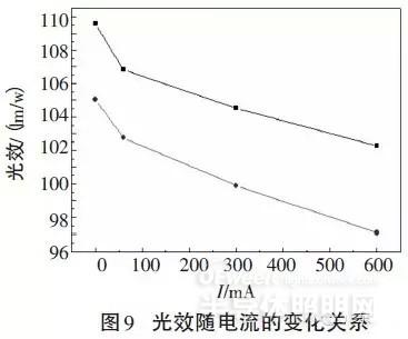

 图9是光效随电流的变化规律。从图中不难发现,光效也在下降,其光效分别降低2.527%、4.617%、6.671%;2.171%、4.903%、7.579%,随着点亮的时间越长,其光效下降量逐渐增大。由于使用时间越长,电流保持不变,LED芯片产生大量热量,热量在芯片内部聚集,导致了芯片出光效率的下降。当热阻较大时,由于PN结温度上升,在正向电流在某值时,光通量将趋于饱和,随后逐渐下降。结果表明,点亮的时间直接影响LED光学性能。

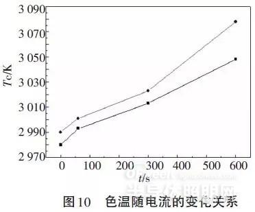

  电流在600mA、电压在35V保持不变,点亮时间分别从0~1min、0~5min、0~10min,从图10可以观察出色温随电流的变化规律,其两个样品的色温分别上升0.537%、1.209%、2.384%;0.369%、1.104%、2.943%,趋势较缓慢,其点亮时间越长,色温变化越大。
