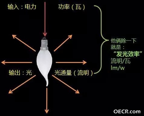

  电是怎么转化为光的呢?不同的光源各有不同原理,但总的来说都是这样:
  所以,灯泡的发光效率的计算公式大家都很熟悉,即光通量除以总功率。

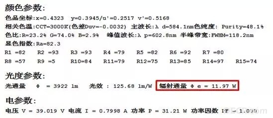

  我们来举个栗子,下面这个图呢,是一个COB器件的光电测试报告(不知道你看不看得懂?):
  图:光电测试报告
报告中用红色标示的辐射通量Φe就是光功率,从能量守恒的角度理解就是LED消耗了31.21W的电功率,有11.97W(占38.36%)变成了光功率,19.24W(占61.64%)转化成热功率,发出了3922lm的光。
  如果不考虑热功率(假装只耗了11.97W的电),这个器件能达到的极限光效或光视效能(LER)就是:

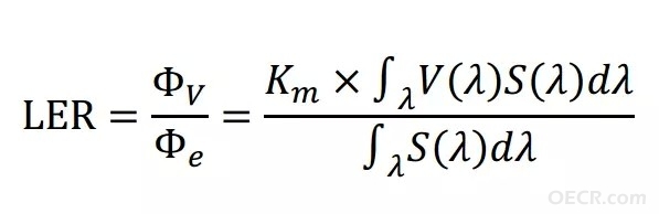

  LER的理论计算公式如下(我知道你看不懂~~):
  公式中的Km叫最大光视效能,等于683lm/W,意思是人眼最敏感的黄绿光(555nm),1W的光功率相当于683lm光通量。

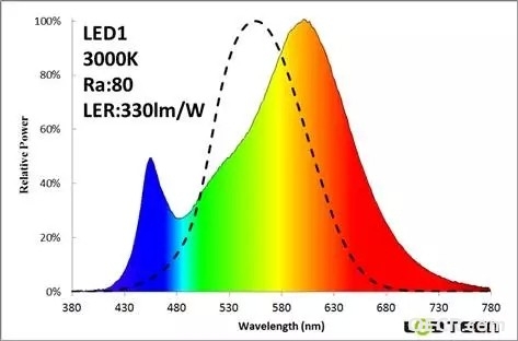

  当光谱的形状确定了,光视效能(LER)也就确定了。(测光谱有个便携神器你知道吗?)
  理论和公式不好(yong)懂,再举个栗子吧。

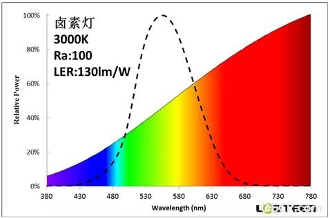

  上面图中,我们可以看到卤素灯的光视效能(LER)只有130lm/W,也就是说卤素灯理论上的最高光效能做130lm/W,主要是卤素灯的光谱里面包含了大量的红光,从视见函数V(λ)(黑色虚线所示)上看,这些红光人眼都是不敏感的,导致光视效能(LER)比较低。
  而LED1去掉了比较多的红光,光谱里面大部分是人眼敏感的黄绿光,所以光视效能(LER)可达到330lm/W,但是因红光去得比较多,导致显指只有80。

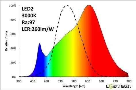

  LED2则包含较多的红光,显指有97,光视效能(LER)也能达到260lm/W。
  所以,回到前面说的货币兑换的比喻(原文点这里:《从货币兑换的角度理解LED光通量》):
  LER的意思相当于你手上有很多种光(货币)根据V(λ)视见函数(汇率)折算成统一的光通量(价值)。
  人眼最敏感的光是555nm的黄绿光,它的光视效能(LER)是683lm/W,这就是理论上的最高光效。(所以,LED再牛逼,也是追不上尾号683这辆车的!)从表2中也可以看到,455nm的蓝光的光视效能(LER)只有32.8lm/W。

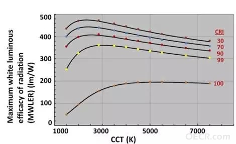

  2013年美国Po-ChiehHung等在IEEE期刊<JOURNAL OF DISPLAY TECHNOLOGY>发表过一篇文章,文章中他模拟计算了各种显指、色温的极限光效,并整理成一个图表,如下图6所示。
图:最大理论光效
  从图中我们可以看到,白光理论上的最高光效只有480lm/W,而且这时候的显指只有30,显色效果极差。
  如果为了提高显指,光谱中需要包含更多人眼不敏感的蓝光和红色(相当于手上拿了很多不值钱的货币,面值再高,折算下来的价值还是很低)。
  光效和光色品质,就这么在一个灯泡里,相生相克相爱相杀着。也正因为如此,照明设计时选择光源时,往往没有最好,只有最合适。
