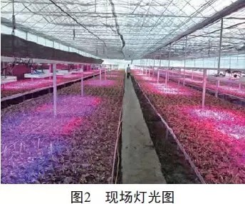

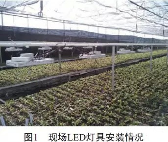

  曾经报道过的铁皮石斛补光试验,在1个大棚里共6条苗床(占地一亩),安装以及调试了153只LED灯具和8盏荧光灯,644个样本的标记。数据采集进行了7个月,已完成了3批近20万个数据,通过分析得到最佳光照条件。现场情况如图1、2、3所示。

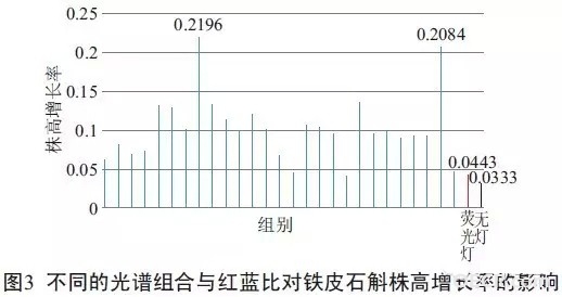

  如图3中可见,113种不同的光环境组合环境中,仅有2种试验条件出现最佳的铁皮石斛生长情况,且这两种生长情况明显比其余生长情况优越得多。而其余111种光照条件下,生长情况比荧光灯对照组及无光照组没有太大的区别。可以想象,如果试验10种或者20种条件,很可能没法搜寻出最佳的光照条件。

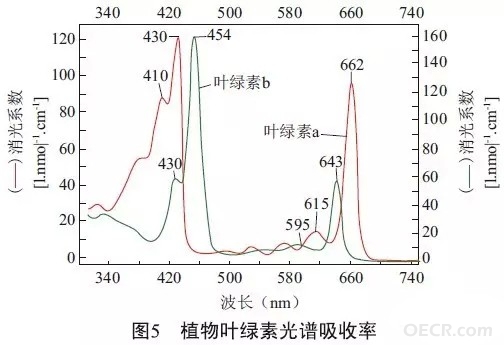

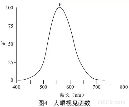

  农业照明普遍认为是有光谱选择性的,这与视觉照明一样,因而存在一个类似于视觉照明中的光谱视见函数的加权曲线,常被引用的曲线如图4、5所示。
  人眼视见函数的研究也是经过大量的试验后得到的,由于各人种存在的差异较小,因而目前该视见函数被普遍采用。但植物照明的加权函数目前有的理论有限,较多的采用图5的植物叶绿素光谱吸收率,且受到很多质疑。实际上,看看各种植物的叶面光谱反射率的不同,也很容易想象到,不同的植物的光合作用加权函数很可能不同,因而有大量的研究工作需要进行。完成各种植物的光合作用光谱加权函数之后,可以参照视觉照明建立“光通量”的概念,即辐射通量到光合作用的物理量转换,并完成相应的测试手段等。
