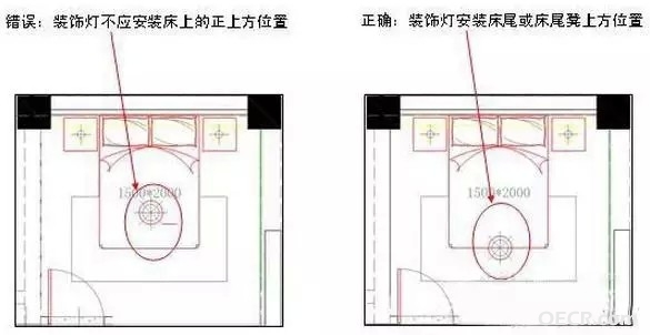

  必须注意的是室内安装装饰吊灯,不宜装在床的正上方,以靠近床尾或床尾凳上方为好。亲们可以参考下图所示:

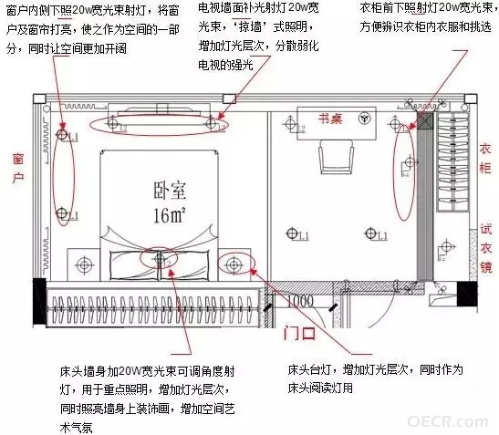

  4、综合照明
  如果你家卧室是标准大小,天花高度约2.8米。小编会采用这样的综合照明方式布灯,下面是灯光规划:
  a、该亮则亮,该暗则暗,做到明亮有度;
  b、对室内进行分区照明,简单空间也能有灯光层次;
  c、需要有足够的照明,起居照明需要优先考虑;
  d、不要出现大片暗区或灯光死角;
  e、窗户内侧,衣柜立面,床头最好装射灯;
更多灯光规划细节,亲们可查看下图哦~
