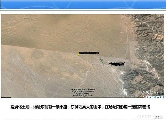

  这是一个典型的荒漠电站的地貌,属于荒漠化土地,东侧有较高大山体,山体上有积雪,形成一些冲击沟,现场考察时需要注意是否有这冲击沟。

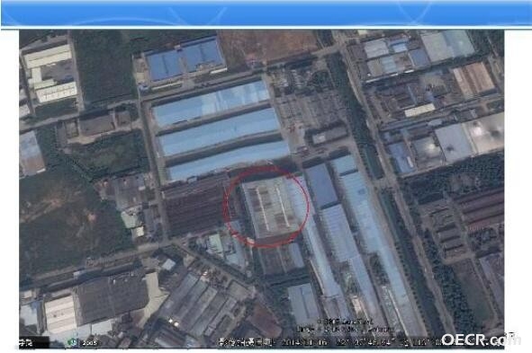

 厂址东面有一条小路,是否可以作为将来进场的道路,这是一个分布式屋顶电站的选址。可以看出是彩钢瓦还是混泥土,以及屋顶的朝向、方位等相关信息。
  红圈标注的较为旧的屋顶就不能作为项目选址了。除了厂址基本信息外,还可以利用谷歌地球测算厂址距离气象站的距离,以及距离市区的距离,这样便于我们对于场只有一个大致的了解。

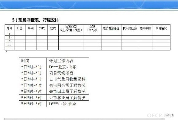

  考察前,需要准备一些文字性资料。比如分布式现场考察前需要准备一些表格,详细记录屋顶的所有方,经纬度,形式,面积等等,已被返回后详细整理。
  另外还要给业主大致的行程单,因为现场事件会很紧凑。同时还要准备一些现场工具,GPS,谷歌地球,坐标转化软件、装备、相机等,虽然现在手机功能很强大,但我还是喜欢用相机。

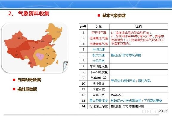

  气象资料,除了日照时数与辐射量数据外,还要收集基本气象参数,比如温度、风速、降水量、扬沙天数、积雪深度、冻土深度等,都会可以作为将来的设计参考。

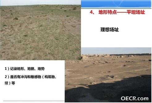

  地形地势,有条件情况下,厂址越平坦越好。要记录地形、地貌、地势,是南高北低还是北高南低,开车考察现场是否有大的构筑物,有没有居民坟地等等。现在平坦的厂址越来越少,如果是山地电站,需要考察山地的走向。最好是东西走向的,有向南的坡面,这样才能保证发电量,还要考察是否有遮挡,纬度较高地方影子倍率大概是三倍,可以利用这个倍率做一个粗略估计。同时,山地最大坡度不要大于25度,太大坡度不利于水土保持,光伏项目土方量还是很大的,会造成比较大的水土破坏。坡度大也会造成施工难度大,造价也会更高,清洗也不方便。

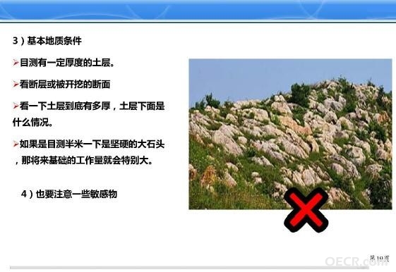

  除了山体的坡度山势之外还需要考察地质条件,要有一定的土层厚度,详细的信息需要地质报告,但是现场考察时可以做一个初步的估算,一米以内不要有敏感物。

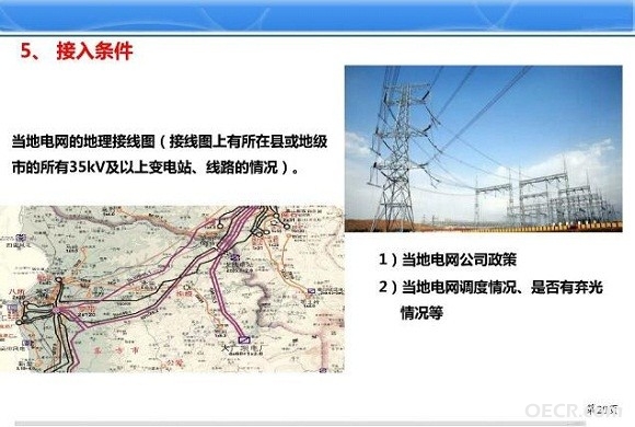

  电网接入情况,要拿到当地电网的地理期限图,标注有县级地级市以上35KV变电站的情况,判断电站接入哪个变电站。了解当地电网公司的地方性特殊规定,当地是不是有弃光情况。
确定接入变电站后,还要对之详细考察,电压等级、主变压器和主接线情况、是否有间隔可以让项目接入,距离电站有多远,这涉及到送出线路有多长。最好能为设备铭牌拍摄照片,对于后期设计工作会有帮助。

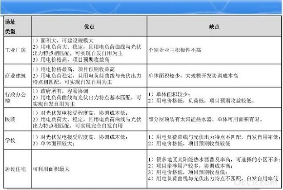

  分布式发电项目分为两周,分别是自发自用余电上网和全部上网两种模式,全部上网的电价是固定的,而对于自发自用余电上网这种模式来说,建筑的类型和用途对其电价影响是比较大的。

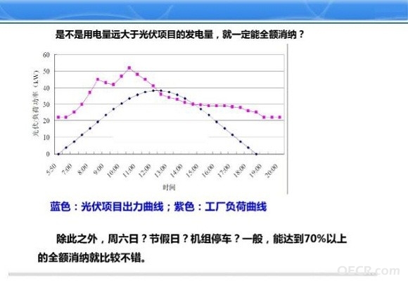

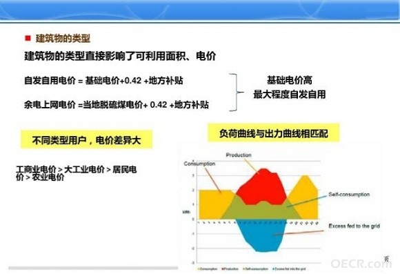

  自发自用电价一般是基础电价+0.42元+地方补贴。基础电价这方面就是业主的用电电价,不同用户类型电价差异也是很大的,工商业用电价格最高、其次是大工业、居民用电和农业用电。业主是工商业用电还是居民对于项目的收益影响也是很大的。不同的用户类型决定了负荷曲线也是不一样的,是白天用电量高还是早晚用电量高,是不是和光伏出力相匹配。

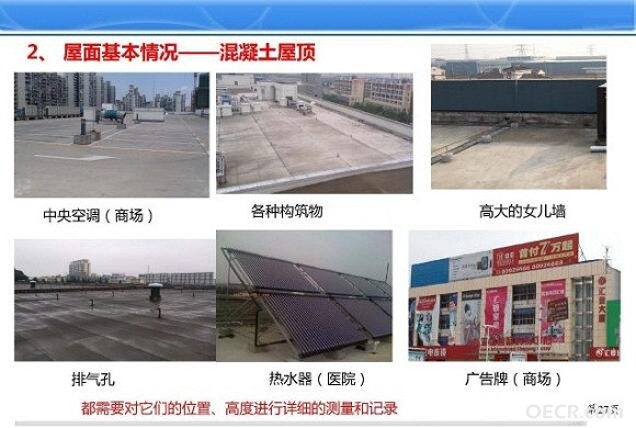

  接下来要考察屋面的基本情况,混凝土屋顶上一般会有中央空调或其他小的构筑物,另外需要测量女儿墙,排气孔的高度,有些医院会有太阳能热水器,有些商场还有高大的广告牌,这些都要在我们事先准备好的表格上做记录。

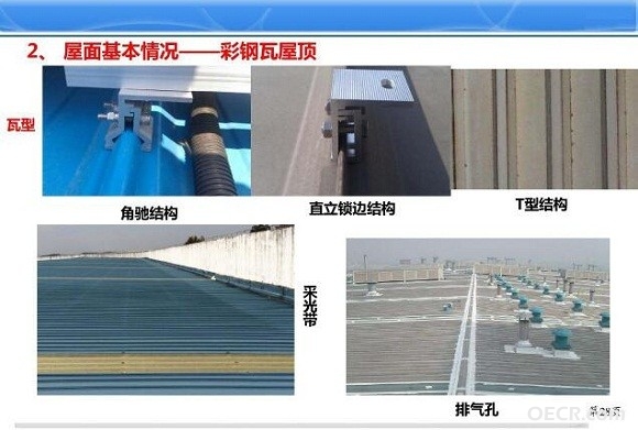

 如果是彩钢瓦的屋面,需要记录好彩钢瓦的瓦形。比如是角驰结构还是直立锁边结构,这两种都可以使用夹具,但是如果是T型结构的话,我们一般都会采用打孔的形式。同时注意采光带的位置,长度,以及排气孔的分布情况,如果排气孔太密集可能就不适合做了。
  同时也要考察混凝土屋顶的防水,彩钢瓦屋顶的锈蚀状况。如果是锈蚀严重的彩钢瓦屋顶,肯定是不能用来做项目的。

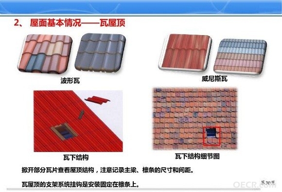

  现在户用项目也很多,遇到的主要是瓦型屋顶,我们需要考察用户的瓦型是波浪瓦还是威尼斯型瓦,还要记录内部结构,比如主梁的位置、檩条的位置,方便之后挂钩的安放。

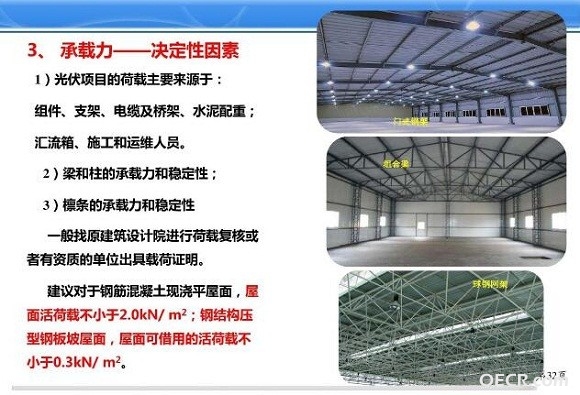

  考察彩钢屋顶,最为重要的因素是其承载力,承载力具有一票否决权,如果承载力不足,做项目想都不要想。
  考察完整个情况后,需要预估一下屋顶的总面积。有哪些是遮挡的不可利用面积,哪些是构筑物、采光带占用面积,以及他们的阴影、遮挡面积有所少。这样综合考量屋顶的总可利用面积有多少。一般情况下,1万平米为例,彩钢瓦屋顶一般是以平铺为主,间距较小,按800~1000KW来估计,瓦房屋顶也可以参考彩钢瓦来估计。如果是混凝土屋顶,一般采用最佳倾角,一般按600KW来估计。
  光伏项目的负荷主要来自于组件、支架、电缆、水泥墩的配重、汇流箱、施工与运维人员,所以要现场考察时,根据经验来对屋顶负载做一个预判。如果真的要做项目,需要找到原建筑设计单位做一下载荷负荷,或者有资质的单位出具载荷证明。一班彩钢瓦屋顶,组件加支架载荷在0.2KN/平米,可用活载荷建议在0.3KN/平米。如果是混凝土屋顶,根据不同风载荷需要安放不同重量的水泥墩配重,建议为2KN/平米以上。

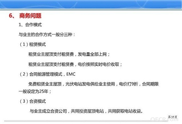

另外还要了解一些商务方面的问题,与业主沟通一下,他们将来是以什么模式来运营这个项目的。是以租赁模式电力全部上网还是合同能源管理模式等,这些模式都会影响将来的财务模型。同时还可以从侧面了解业主的支付能力,因为选择自发自用余电上网模式,用户的支付能力直接影响了项目的投资风险。
  再通过综合考量用户的用电负荷与光伏组件出力的匹配程度,来选择项目的模式,用电负荷达到出力的70%左右就很不错了。
  下面几种情况是虽然屋顶条件较好,但也不建议选作项目屋顶的几个情况:
  第一是周边环境不好,比如南向有高大遮挡物,影响可用面积、发电量,或是周边有火电厂等会造成粉尘污染的情况。
  第二是业主的影响,比如业主会排出腐蚀性的气体,或是厂房下有精密仪器以及对于漏水敏感的昂贵货物,或是厂房有爆炸危险或是粉尘气体等。
  第三是屋顶所有者的产权纠纷问题,影响设备的持续存续。
