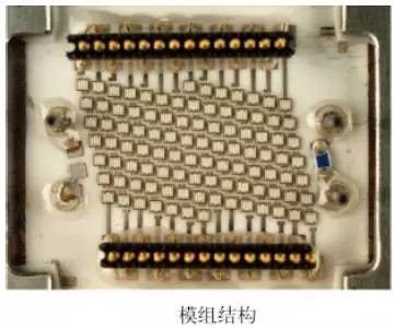

  德国KIT的Schneider等提出了一种高功率密度的UV-LED模组,将98个395nm的LED芯片密集封装在陶瓷基板上,可以实现较高的辐射功率密度。最初98个LED芯片通过银胶封装在氧化铝陶瓷基板上,如图所示。单颗LED芯片输入电功率为1.65W,工作电流500mA,结温25℃,输出辐射功率为375mW。98个芯片串联,整个模组的最大输入功率为162W,封装面积为2.11cm2,热功率密度达到59.2W/cm2。

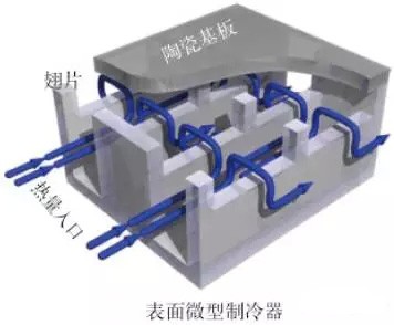

  风冷条件下的特征测试结果显示,在输入功率120W、工作电流400mA状态下,模组发出的紫外波长为397nm,辐射功率密度为13.1W/cm2。而热学仿真结果表明,假如提高该模组的散热特性,辐射功率密度预计可以达到20.8W/cm2。为此,设计了一个表面微型散热器,如图所示。
  该散热器基于层流条件下热传导的微通道较短的原理,众多短小的微通道相互并联,以提高热传导的面积,并采用水作为冷却液。采用塑料制成的该结构散热器的热通量达500W/cm2,采用铝或氧化铝陶瓷等热阻更低的材料时,该散热器的热通量预计能够达到800W/cm2,因此可以有效提高LED模组的散热性能。随后,采用厚膜印刷的铝基板来代替陶瓷基板,结果证实改良后的模组散热性能更好,最大辐照度可达到31.6W/cm2。

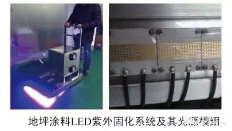

  复旦大学课题组基于铜板与AlN板三明治结构的高功率密度封装,开发了kW级以上的大功率紫外LED光固化系统。AlN板作为铜板正负电极之间、铜板电极与散热器之间的绝缘层,既能达到良好的绝缘效果,又能够确保芯片热量的高效导出,从而改善LED模组的散热特性;铜板作为电极连接,增大了LED模组的驱动电流,将单位面积的封装功率提高到20~500W/cm2。如图所示的移动式紫外固化系统,输入功率密度达到200W/cm2,总功率14kW,能很好地应用于各种不同的地坪涂料的固化处理,并已应用于耐磨纸涂层和木器油漆的固化。

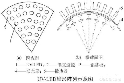

  广东海洋大学的Zhou等人设计了一种特殊的扇形UV-LED阵列,用来满足高速旋转固化如光盘固化等应用的特殊要求,并采用TracePro光学仿真软件对该光源的辐照度分布进行了模拟。其阵列结构如图(a)所示,若干大功率UV-LED组成扇形阵列安装在铝基板上,每层UV-LED等间隔分布在以O为圆心的圆弧上。沿半径方向上LED芯片的个数逐渐线性增加,从而辐照度沿径向逐渐增加。由图(b)截面可知,UV-LED阵列分布在抛物型柱面上。每个LED正前方分别装有准直透镜,生成发散角小于3°的近似平行光,然后UV-LED阵列的出射光汇聚在较小的矩形区域内,形成高功率密度的辐照面。
