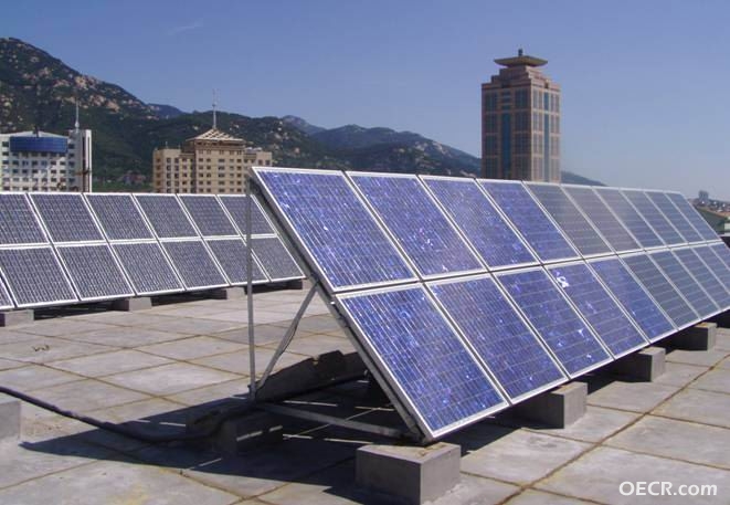

分布式光伏发电并网系统的安装过程是:基础的安装,支架的安装,组件的安装,汇流箱、逆变器、配电柜等电器设备的安装,连接线路的安装,电网接入系统及计量装置的安装。
分布式光伏并网系统的安装顺序一般是:基础的安装,支架的安装,组件的安装,汇流箱、逆变器、配电柜等电气设备的安装,线路连接,并网点电表及线路的安装。
