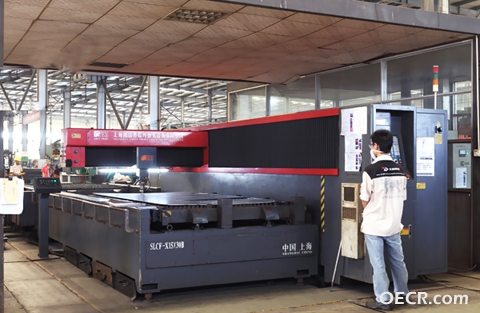

  光纤激光切割机如今成为现代钣金行业一项不可缺少的加工设备,随着产业的升级,对加工要求的提升,高能激光经过多年的设计研发,成功的推出了第四代光纤激光切割机,不仅在效率上有了很高的提升,在操作的优化方面也是做到了极致,下面来给大家介绍一下具体的操作流程。
  光纤激光切割机的操作步骤:
  1.确定好需要加工的材料,将钣金材料固定平放在加工机床上,然后确定材料放置的平稳性,以免在切割过程中发生抖动,导致去切割精度达不到要求。
  2.操作控制台,输入产品切割图案,以及切割材料厚度等参数,然后调整切割头到合适的焦点位置,然后反省及调整喷嘴居中。
  3.启动稳压器以及冷水机,设置好冷水机的水温以及水压。
  4.启动激光器,然后再开启机床。
