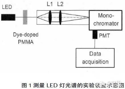

  图1是用于测量吸收前后的LED灯的光谱的实验装置示意图。LED光源为从市场上购买的功率为3W的投射灯,其投射出的平行光经过染料掺杂的PMMA片后再由L1和L2透镜组成的收光系统成像在单色仪的入射狭缝处。单色仪的型号为Omniλ3005(卓立汉光),其焦距为30cm,波长扫描范围为300-900nm,光电倍增管为CR114型。为了消除不同衍射级的光谱重叠,在出射狭缝处加有滤光片,该滤光片的选择由波长扫描软件自动控制。扫描光谱时,光电倍增管的信号经A/D转换后被记录下来做进一步的处理。单色仪的波长扫描控制和光谱数据存储由一台计算机完成。
2、光谱测量
  为了评估二次光谱转换前后的LED灯光的光色是否符合照明的要求,可采用国际照明协会的CIE1931色度坐标系统。为了获得准确的测量结果,有必要对光谱仪的波长及光谱响应进行校准。实验首先利用钠光灯对单色仪的波长进行校准。然后,采用了国际照明协会规定的标准光源A,即色温为2856K的卤钨灯对单色仪的光谱响应进行校准。将单色仪测量得到的该灯的光谱和它的标准光谱进行比对就可以得到实验所用单色仪的光谱响应曲线。在后面的所有测量中,用于计算色度坐标的光谱均已经对此响应曲线做了校准。

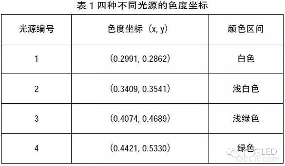

  为了对经二次光谱转换前后的LED灯光的光色进行评估,需要计算其色度坐标。CIE1931标准色度系统的光源色度坐标的计算方法在文献中有详细介绍。它根据观测的光谱强度分布和人眼三刺激值计算而得出。
  表1列出了LED灯,及其经4mm,8mm厚的C540染料掺杂聚合物吸收以及经3mm厚的绿色PMMA平板吸收后的LED灯光的色度坐标及其所对应的颜色区间。
