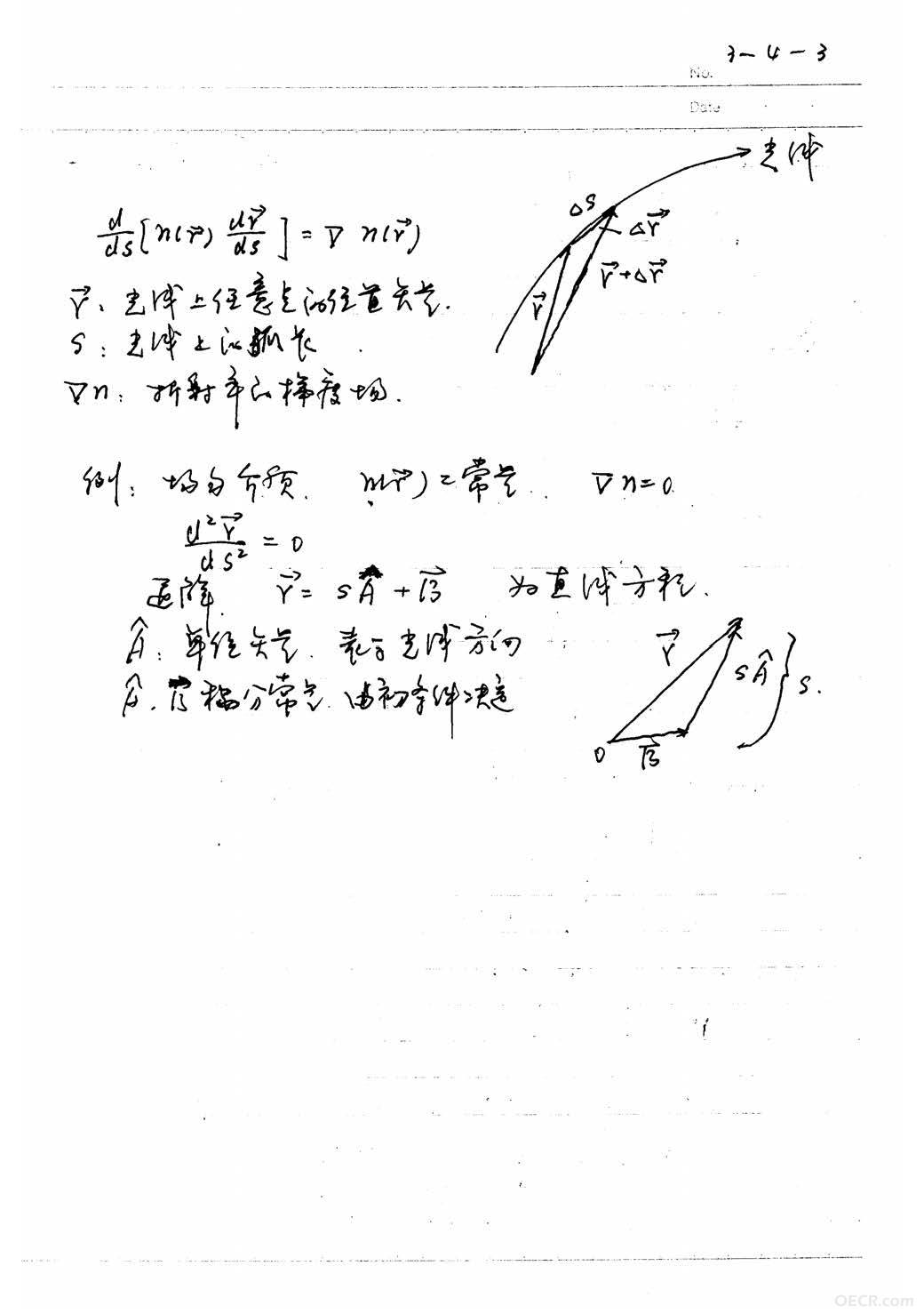

发表于 2016-3-27 08:54:25 | 显示全部楼层
不明白楼主意思?光在均匀介质中才直线传播,在非均匀介质中是曲线传播。几何光学中有一个光线方程,解这个方程可以求出光线传播轨迹。在均匀介质中,它的解是直线。

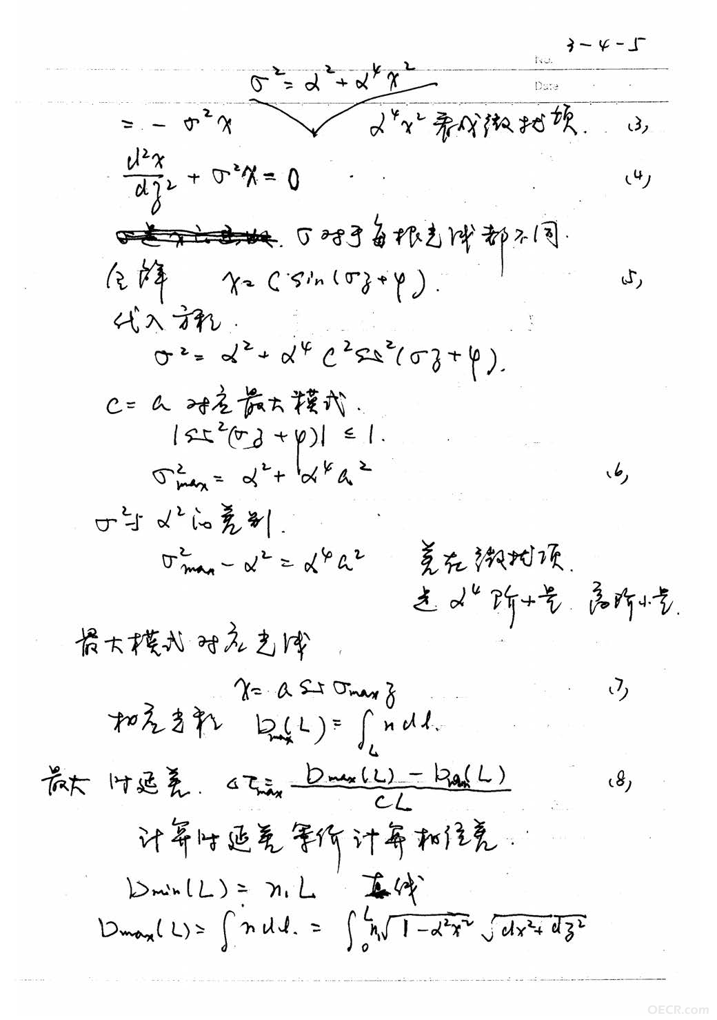

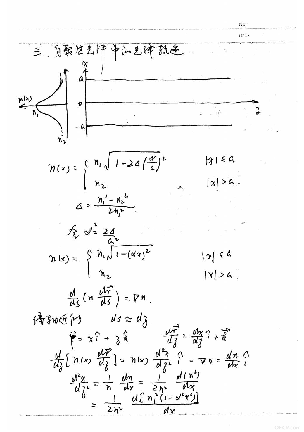

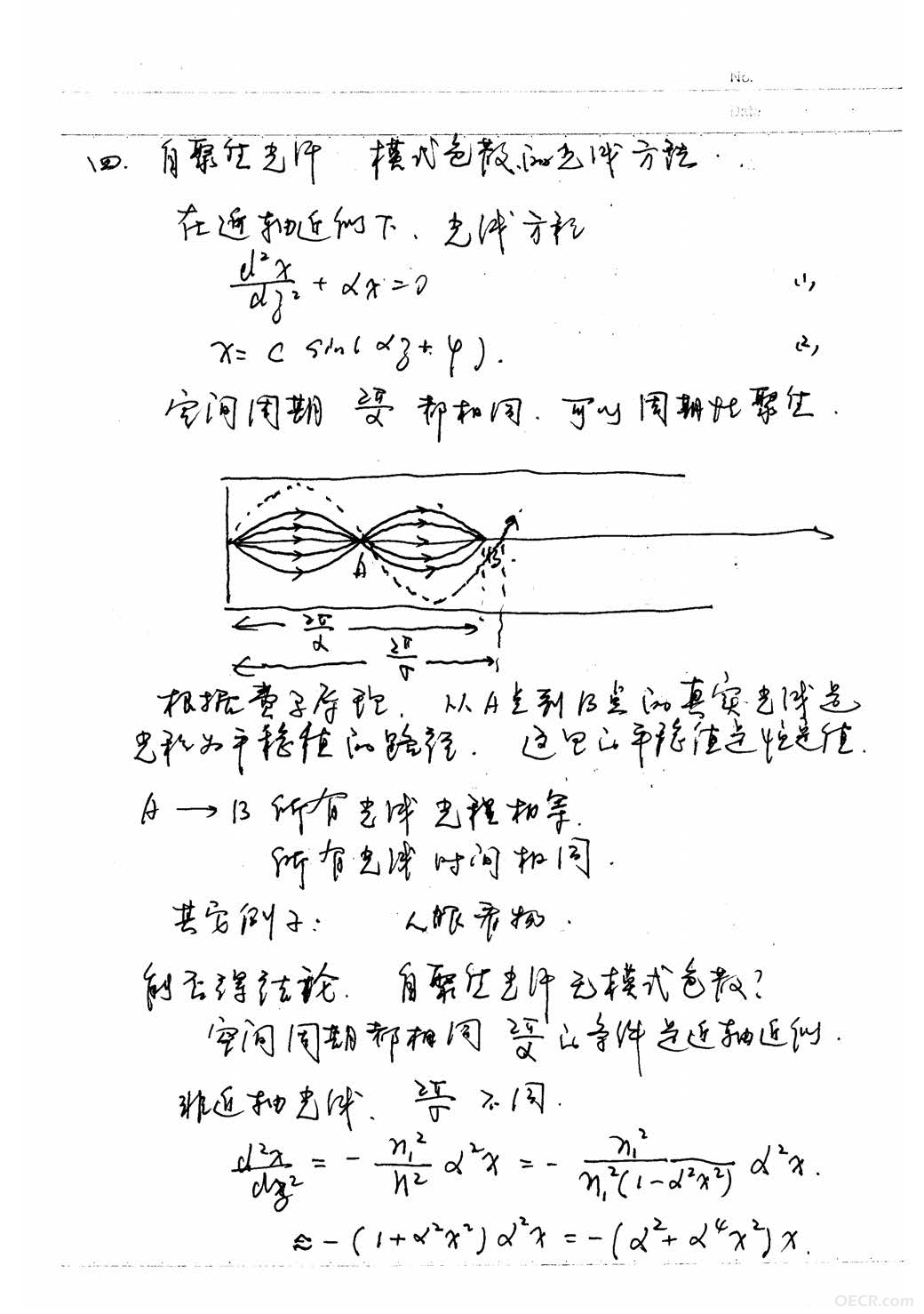

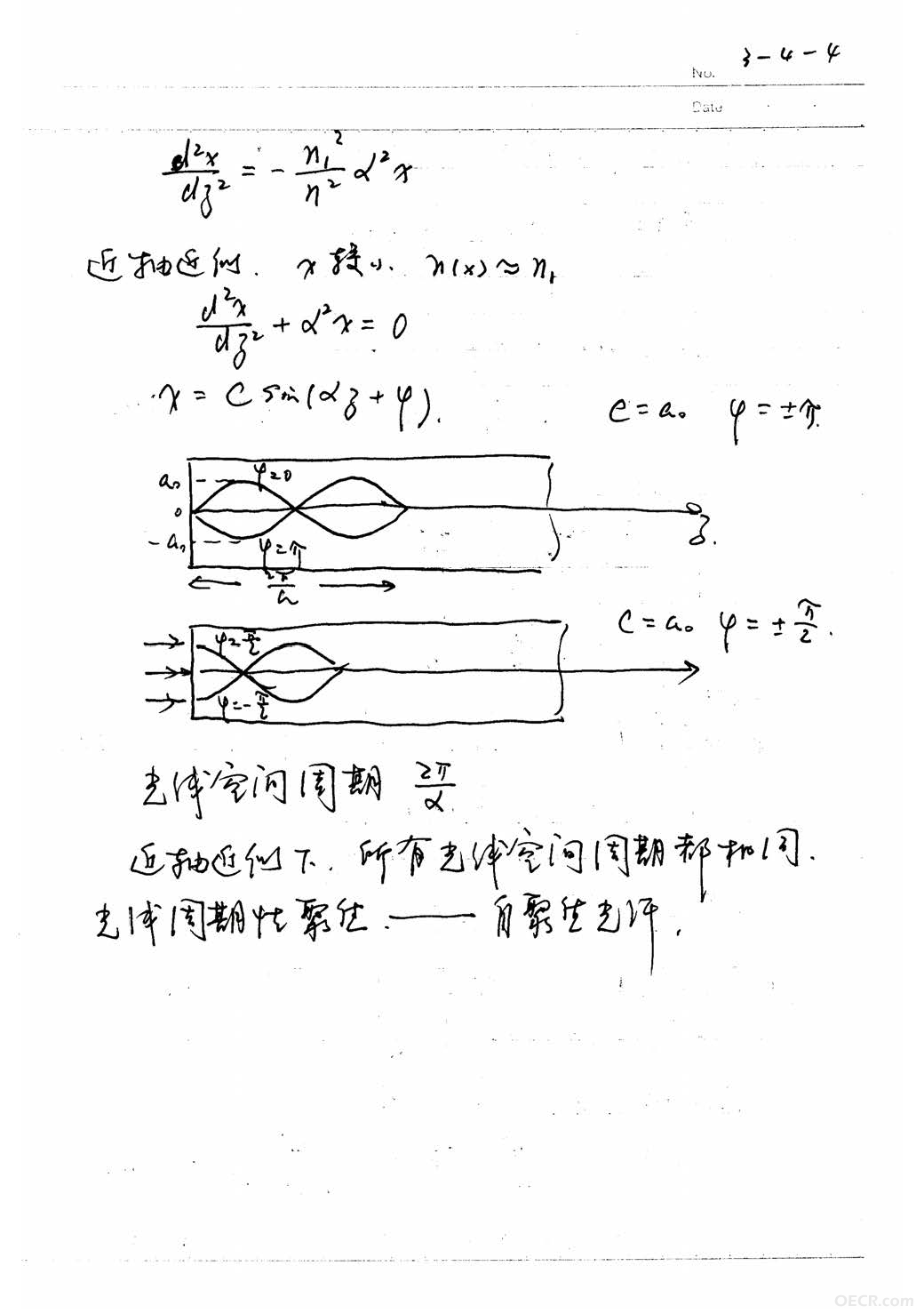

发表于 2016-3-27 08:59:32 | 显示全部楼层
这里有本人上课的讲义一页说明。
光线直线传播是光线方程在均匀介质中的解
光线直线传播是光线方程在均匀介质中的解

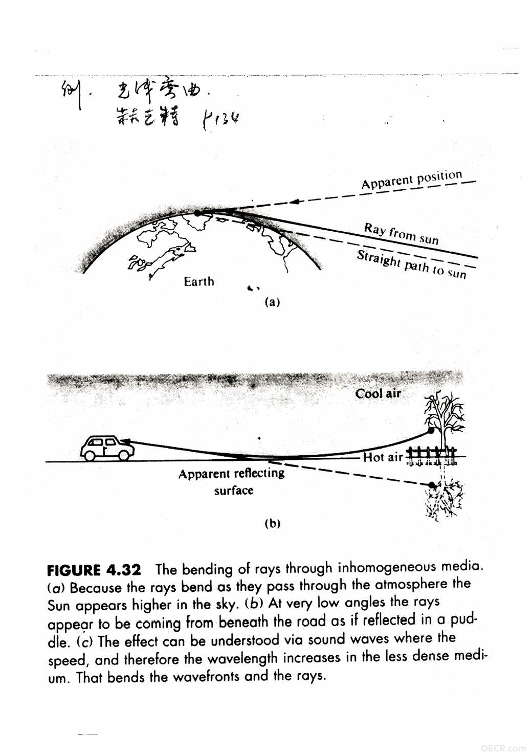

发表于 2016-3-28 13:21:36 | 显示全部楼层
我们讨论的东西和基础好像对不上口。光线并不是永远直线传播,在折射率变化介质,它是曲线变化的。比如海市蜃楼现象。
光线弯曲的例子
光线弯曲的例子
发表于 2016-3-28 13:23:12 | 显示全部楼层
再比如渐变折射率光纤中的光线也是弯曲的。
