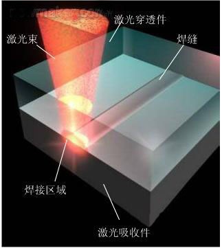

  塑料激光焊接技术对被焊接塑料的要求为:在热作用区内的材料,要求对激光光波的吸收性好;不属于热作用区部分的材料,则要求对光波的透过性好,尤其在对两件 薄塑料件进行叠焊时更是如此。一般向热作用区塑料中添加吸收剂可以达到目的。目前能够使用激光焊接的单种成分塑料包括:

  添加吸收剂的方法有3种:一是直接向待焊接材料中渗入吸收剂,这样应该将渗过吸收剂的塑料件放在下面,而把没有渗吸收剂的塑料件放在上面,让激光光波通过; 二是向塑料件待焊接的表面渗吸收剂,这样只有被渗透了吸收剂的一部分塑料将成为热作用区而被融化;三是在两块待焊接塑料件的接触处喷涂上或者印刷上吸收 剂。
