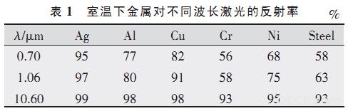

  各种金属对不同波长激光的反射率如表 1 所示,各种金属的反射率随波长变短而降低,并且Ag、Al、Cu 对激光的反射率高达90%以上,这无疑增加了激光加工的困难 在室温下,铝合金对 CO2 激光的吸收率极低,98%的激光能量将被铝合金表面反射,Nd:YAG 激光的反射率也达80%。可见,铝合金具有对激光的反射率高、吸收率小的特性。这是因为铝合金中自由电子的密度很大,在光波电磁波强烈震动下产生强烈的反射波和较弱的透射波,反射波不易被铝合金表面吸收,因而常温下铝合金表面对激光具有较高的反射率。

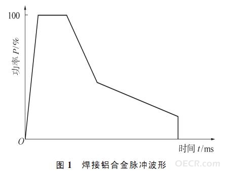

  激光焊接时应选择合适的焊接波形,常用脉冲波形有方波、尖峰波、双峰波等,通常一个脉冲波时间以毫秒为单位,在一个激光脉冲作用期间内,金属反射率的变化很大。铝合金表面对光的反射率太高,当高强度激光束射至材料表面,金属表面将会有60%-98%的激光能量因反射而损失掉,且反射率随表面温度变化。因此一般焊接铝合金时最优选择尖形波(见图1 )和双峰波,波形上升阶段是为提供较大的能量使铝合金熔化,一旦工件中“小孔”形成,开始进行深熔焊时,金属熔化后液态金属对激光的吸收率迅速增大,此时应迅速减小激光能量,以小功率进行焊接,以免造成飞溅。此种焊接波形后面缓降部分脉宽较长,能够有效地减少气孔和裂纹的产生。采用此波形,使焊缝熔化凝固重复进行,以降低熔池的凝固速度。此波形在焊接种类不同样品时可做适当调整。

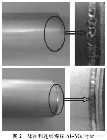

  工业纯铝用脉冲激光焊能很好地焊接,焊后一般不会出现裂纹,但现在有些行业,焊后表面需要打磨,而激光脉冲焊后会有凹陷,打磨量会增加,这增加了加工周期和生产成本,而连续激光器可以很好的解决这些问题。电池壳体的封口以脉冲激光焊和连续激光焊焊后焊缝对比如图2所示。由图2可知,脉冲焊点不均匀,咬边,表面有凹陷,飞溅较多,焊后强度不高。为了改善焊缝质量,采用连续激光器焊接,焊缝表面平滑均匀,无飞溅,无缺陷,焊缝内部未发现裂纹。
